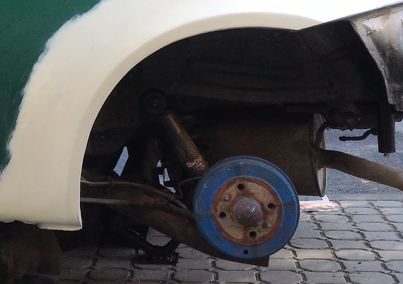

No nevím, pro lepší přístup jsem kola sundával, ale měnil jsem taky i pružiny, ale nikdy jsem si polohu kol neznačil, akorát které je odkud.

No nevim jak mkII ,treba je tam jinsi systém a jiný pristup.U Jednickoveho Punta nevim proč zbytečně sundavat kolo :roll: Stejne musi lehnout pod auto zezadu ať dosáhne na horni srouby. Před pár týdny jsem je měnil na svém Puntu,za 20min jsem měl hotovo. Podle me nejjednodušší a nejrychlejší jak jsem psal,jen za nápravu prizvednout zadek mirne do luftu ať se odlehci a dostane se pod auto na šrouby tlumičů, povolí,vyndá stary a dá nový tlumič,hotovka,rychlovka :)

Jo, mám to jinak, mám jinou nápravu, musím sundat zadní kolo.
Zadní kolo, oprava podběhů.jpg (105.49 KiB) Zobrazeno 10249 x

No tak dle fotky to má MKII uplně jiné a přístupné po sundání kola, MKI to tak bohužel nemá. Tlumiče jsou schované z druhé strany pružin.
