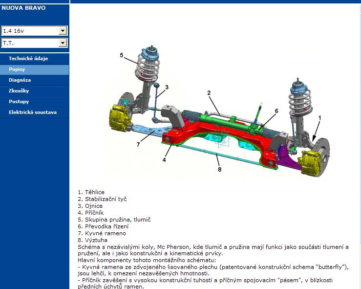

ak je to v tehlici by mi bolo úplne jedno ak by sa ta skrutka odtrhla, ale príde mi to tu že si nerozumiete o čo sa jedna, tu mate obrázok aby ste sa zorientovali :wink:

asi mu jde o šroub co zajištuje svislý čep v těhlici
to je jediný místo kde je rameno připojeno k těhlici. a je vodorovně.
