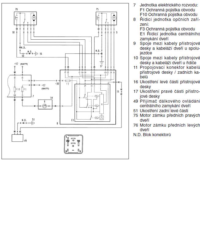

Poradí mi někdo, normální centrál klíčem chodí bez problému, pokud chci ovšem zavřít dálkovým originálem, tak musím mít okno pootevřené aspoň o centimetr ale když mám zavřená okna tak nic, moje myšlenka byla že někde bude vyveden káblík jako příjmač, ale vůbec nevím kde to hledat, poradí někdo? budu vděčný za každou radu :)

kablik neni nikde vyveden,ale přijimač dalky je v panelu co jsou hodiny.Ale jeho dosah je minimalní,a jestli je nebo není okno otevř.nema na dosah vliv.

Nemáš na oknech nějakou UV nebo jinou folii?Ta by to mohla odstinˇovat.Předpokladam že maš origo DO.To pracuje ve stejnem kmitočtovem pásmu jako ovladače na TV.

takovej trivialní dotaz,co baterka v ovladači?Jestli je slabší nemusí síla signálu stačit přes zavřený okno.Já sem musel někdy dát ovladač až k oknu.

tak potom už zbývá jedině přijímač DO. nebo vodič z přijímače do ŘJ dalk.ovl.Že je někde
v konektorech větší odpor a signal přes okno je slabý.
jinak už nevím.To schema je na 3d,ale 5d to ma stejný.

V poho mám 3dveř, mrknu nato o víkendu, snad mi to pomůže, dík za schéma... :)
