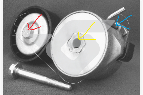

A dá sa ta napínacia kladka napnúť alebo treba novu dnes som to skúšal:Sklada sa z dvoch kladiek na oboch je 13 kluč očkovy v strede kladky. Je tam postranne nejaký iný čim sa to napína ?A keď tlačiacim na remeň ,hýbe sa aj napinacia klatka aj kladka klimy len alternátor nie ale pri naštartovani ano ma to tak byt?
drago47
Příspěvky: 304
Re: Problem elktrika
Příspěvek od drago47 »
Dal som vám tu obrázok napínacej kladky ,začo točiť a akým smerom, keď stojím pred autom a pozerám sa nato z hora ,dopredu ku mne k narazniku , alebo dozadu k pristrojovke
A čo je to označené modrou šípkou?
Jaroslav1
Příspěvky: 399
Příspěvek od Jaroslav1 »
Tady v elektrice by se to nemělo řešit,zadej tuto otázku do sekce motory.
