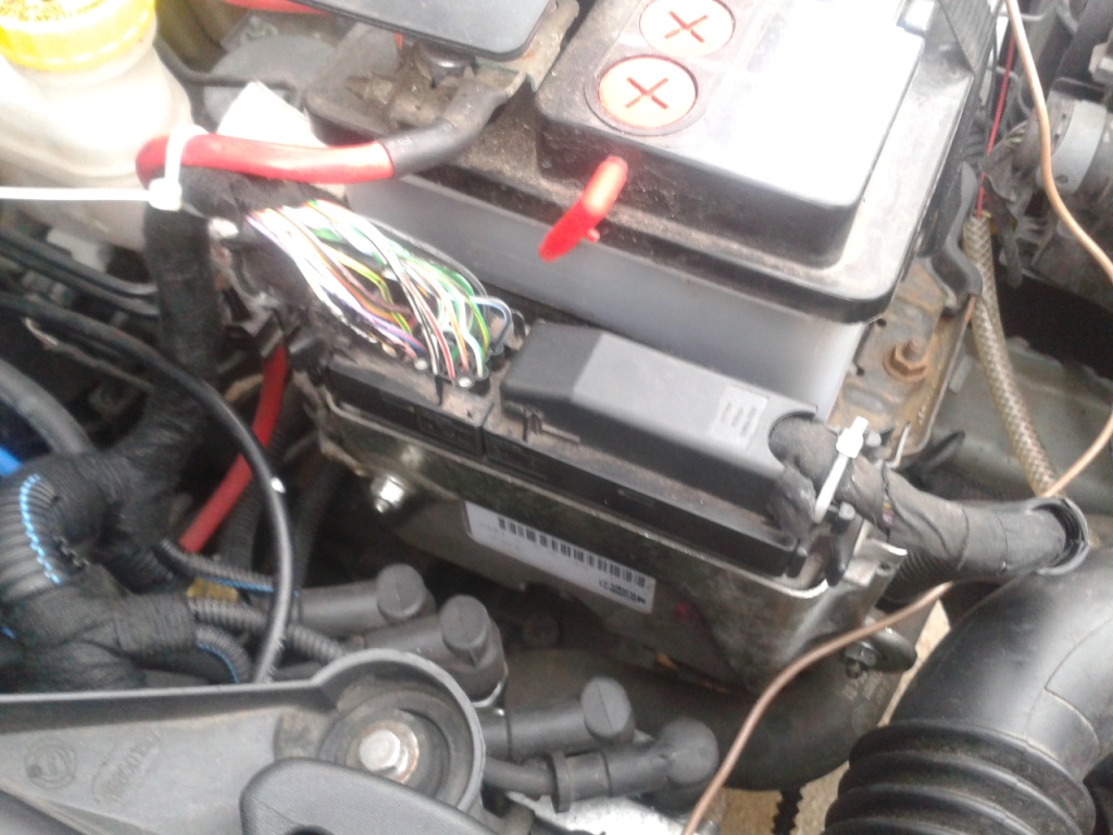

Potřebuji poradit,jak je zapojen nebo foto konektoru řídící jednotky motoru Magneto marelli.
Fiat Panda 1,1.r.v. 2007
Na obrázku je to ten odkrytý,nebo stačí jen foto,které bude mít lepší barevnou kvalitu a budou na fotce vidět všechny barvy a kam patří.Mám dojem ,že je mám prohozeny (dráty).

Btw. Co to tam máš za extra dráty? Ten volně pohozenej a něco v hadičce
Re: Zapojení konektoru ř.j.
Ten volně-zoufalost - připojení kostry,v hadičce od denního svícení.

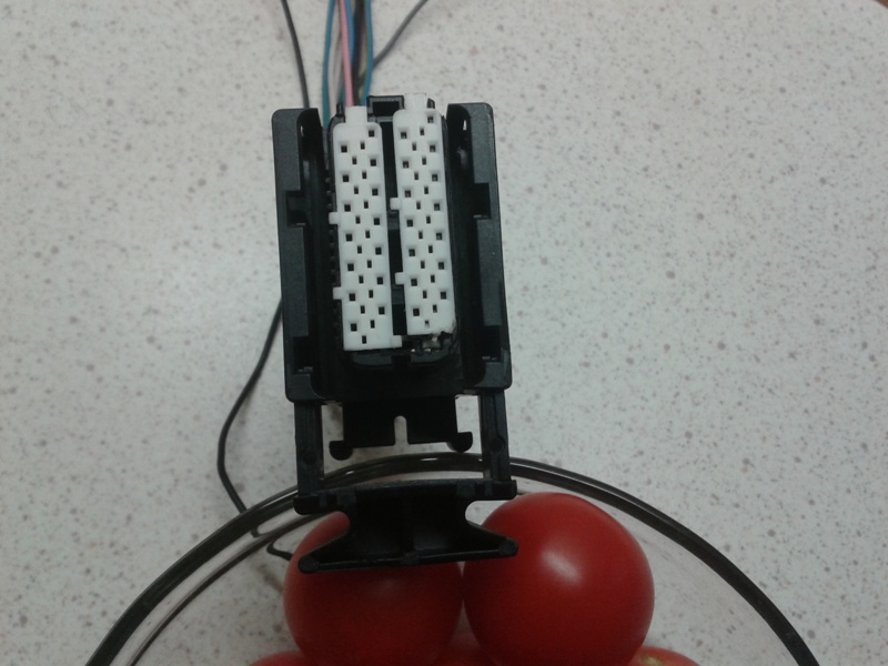

Foto toho konektoru jsi asi zapomněl nafotit,zkusil bych ještě jeden pokus konektor co má málo fastonů(cca 1/2)oproti mému bych vybrabčil kablíky bych dodal jiné i s fastony a přímo bych je dal na ř.j,prázdným konektorem bych je jen lehce zajistil,a pak děj se vůle boží.Mám cd -katalog,ale tam popis tohoto konektoru není ani ř.j.

Nefotil jsem, když si psal, že chceš pořídit novej. Tak zejtra blejsknu
V elearnu není popis, jo?
V e-Learnu je (Elektrická soustava > Konektory > M Elektron, zařízení. cyklovače a časovače > M10 Řídicí jednotka motoru)

Řek bych, že to bude jen zoxidované, protože do toho "chčije" přepad z baterky.
PS:ty kable od svícení nějak uprav, je to hnus
Od baterky to není - konektor je absolutně čistý,když jsem zahýbal jednotlivými dráty tak motor šel na dva a pak zahýbat tak na čtyři,ale dopídit se který to je?Kablíky jednotlivě proměřeny dobré cca 10cm,ale stejně to blbne.

ještě ktomu E learnu,co mám já tak je tam popsán jiný konektor než mám já na ř.j.
Fyzicky jsem ho v autě nikdy nerozebíral, ale tento to tedy není? - viz obrázek z e-learnu
