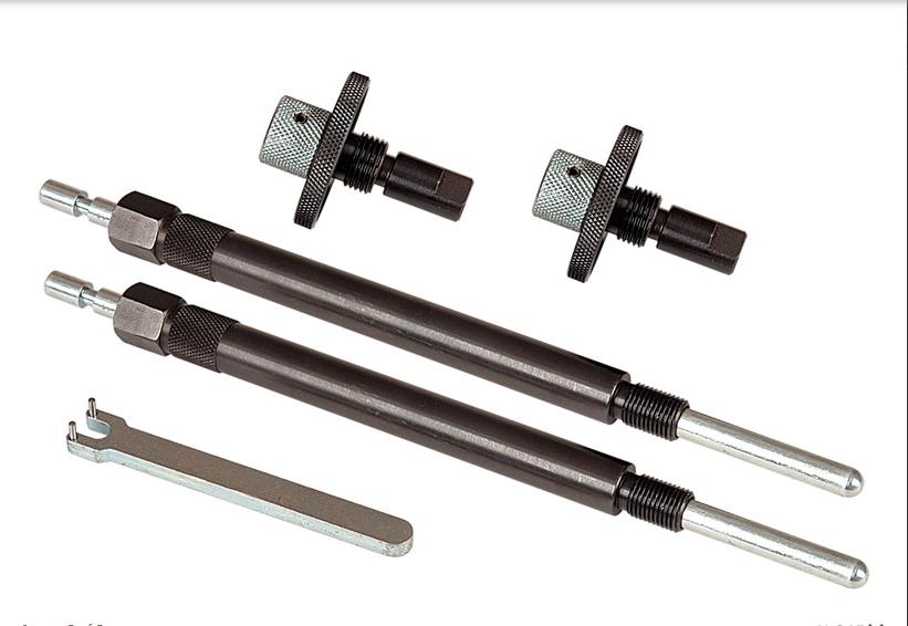

menil už niekto rozvodový remeň sám, alebo to dal mechanikovy ktorí ma aj prípravky? Presne ako doporučuje výrobca vid obrazok. Tie prípravky mi pridu ked sa robí výmena aj rozvodoveho kolesa aby to bolo v správne, inak stačí urobit značky markerom, ak by sa snad niečo pootočilo :mrgreen: Bežne som rnastavoval rozvody na motorch kde boli ozubené kolesa, alebo reťaz, ale z gumeným remenom bez značiek som ešte nerobil, ak sa to rozhodnem robit sám dám foto návod. Značku remena aku použit DAYCO, alebo GATES? Plechovica ma 5rokov a len 35000km :wink:
sada na nastavovanie rozvod remen.JPG (43.8 KiB) Zobrazeno 27998 x
