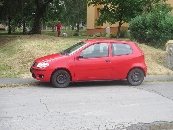

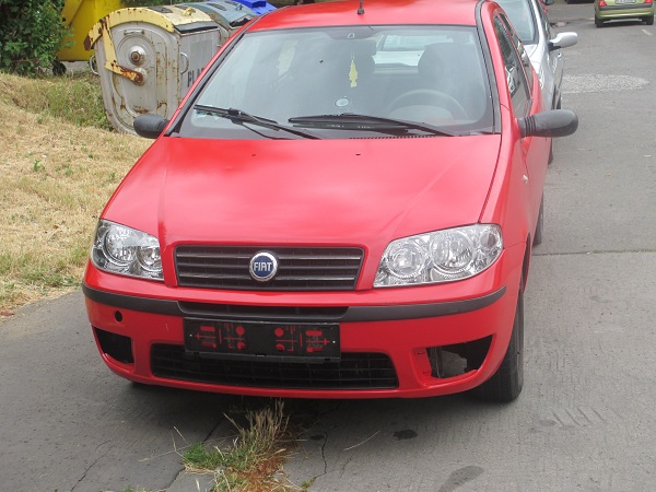

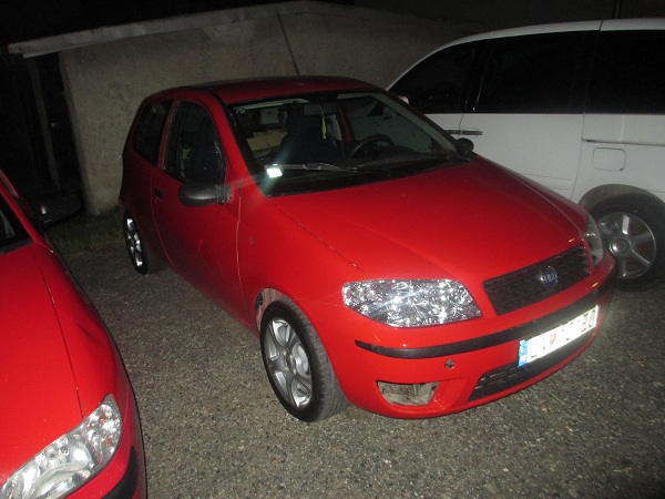

tak a facelift je hotovy... este musim doriesit nejake detaily, nieco doladit, ale uz to je tak ako ma byt...
par info pre niekoho kto by to chcel skusat...
1 nepasuje priecny nosnik (horny drziak chladica) na nosniky, treba robit nove diery na sroby
2 treba rezat do nosnikov aby sa vosli nove svetla...
3 jemne treba doladit spodny drziak chladica, respektive naraznika...
ale ked mi poviete ako, tak vam sem hodim foto, ze vysedok stal za to....

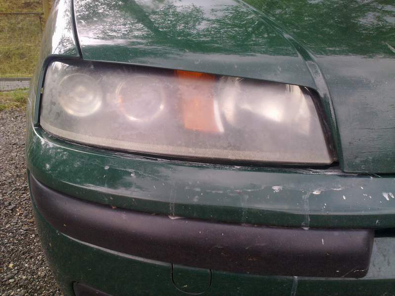

Tenhle molitan jsem dnes nikde nesehnal, budu ho muset objednat. Stejne moc neverim finalnimu vysledku. I na youtube psal jeden manik, ze nedokaze takovy vzhled jako maji na videu.

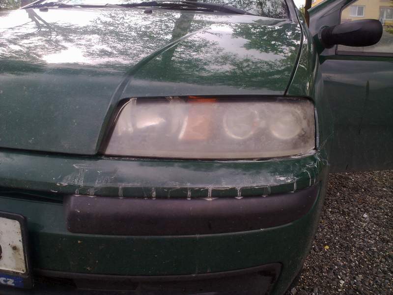

Toto je faze po vylapovani auto papiry pod vodu 800, 1500, 2000. Vysledek- jeste horsi, nez byla :lol:
Na pastu zatim nebyl cas.

Ano takhle to ma zhruba vypadat predtim nez vemes pastu a des lestit kdyz si totiz vemes sadu nato urcenou tez mas vyce druhu zrnitosti podle opotrebovani a nakonec se to dela necim co je podobne na zubni pastu a lestis a lestis ale rucne bych to nechtel delat :-)

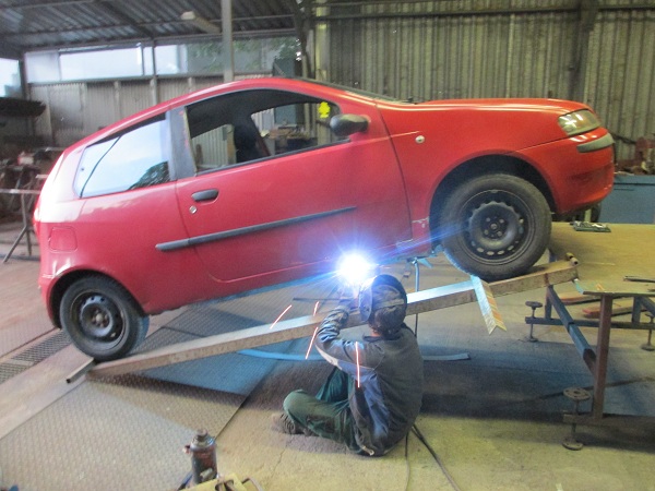

tu sa este zvaralo
tu sa este zvaralo

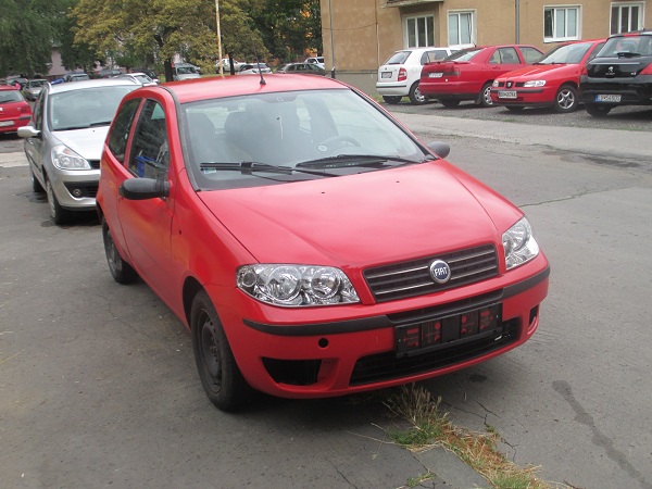

a este takto
a uz mam aj elektroniky

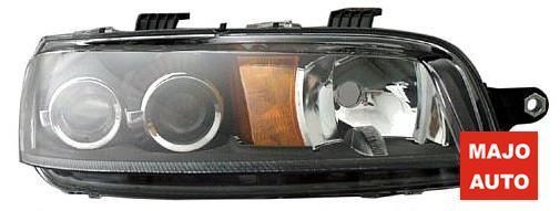

Mam punto II s úzkymi svetlami
Ešte mam otázku-na svetle sú dve nastavovacie kolieska ,ktoré čo nastavuje.Ked hýbem tým blšie ku blatníku hýbe sa to hore dole ale keď tým pri diaľkových deje sa to iste len tam vidno posuv aj priamo vo svetle.Kto vie ako je to presne
punto II svetlo.jpg (18.57 KiB) Zobrazeno 7411 x
Re: Přední světla Punto II
drago47 píše:Mam punto II s úzkymi svetlami
jaaj tak to som nevedel ze ma saj aj uzke tak to tam vklude daj aj tu prestavbovu sadu len niekde dobre schovaj balasty a co sa tyka koliecok jedno by malo byt na nastavenie hore dole a druhe do prava do lava ale to som si neni isty
