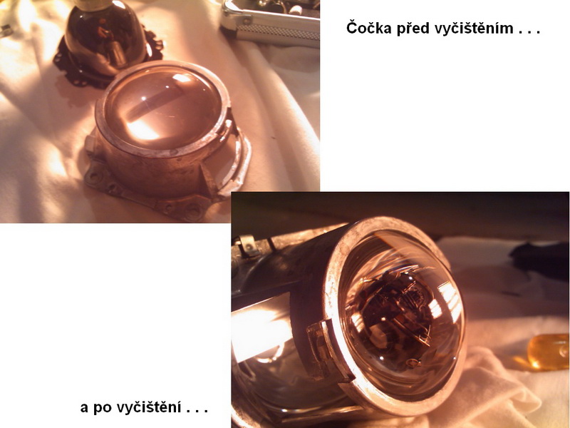

Tak dneska přišlo na řadu Punto :D
Pred po 2_změna velikosti.jpg (106.14 KiB) Zobrazeno 19317 x
Pred po_změna velikosti.jpg (157.61 KiB) Zobrazeno 19317 x
J.Spichal
Příspěvky: 149
Registrován: 21 kvě 2013, 20:32
Bydliště: olomouc
Re: Přední světla Punto II
Příspěvek od J.Spichal »
čím si to vyčistil? :shock:
Punto 2, 1,2, 8V, 2000.barva červená, 114000km další přírůstek Punto2, 1.2 2000,8v, 91500km barva červená po důchodci.
Chadwick
Příspěvky: 44
Registrován: 23 kvě 2013, 11:24
Příspěvek od Chadwick »
Suchý hadřík. Ale čočky se musí rozebrat ještě uvnitř světla a po částech vyndat ven. Nejde vytáhnout jako celek rovnou.

a musel si teda komplet vybrat svetlo a dat dole predny plast? toho kroku sa bojim najviac :D
Chadwick
Příspěvky: 44
Nárazník dolů. Světlo ven a čočku potom ve světle rozebrat a vytáhnout ven po částech. Zní to složitě, ale je to v pohodě. Drží jí jen takové sponky pohromadě.
