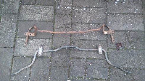

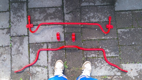

Stabilizátori pred a po :D
Stabilizátori po kúpe :)
a stabilizátori pred založením :)
Hudo14
Příspěvky: 276
Bydliště: Zvolen
Re: Stabilizátori MK1 pár otázok.
Příspěvek od Hudo14 »
Takže stabilizátori sme včera spolu s bratom zakladali a poviem vám nieje to vôbec nič ľahké pokiaľ teda nemáte demontovaný výfuk pretože sme ich tam museli nasilu narvať :D :D avšak potom už to ide celkom od ruky :) Diery potrebné na montáž v predu aj v zadu by som odporučil prebehnúť závitníkom pred montážou dosť to uľahčí zakrúcanie šróbov ale aj tak nemám ešte prikrútené tie M10x1.25 v zadu lebo som nenašiel taký závitník a bez toho tam tie šróbi nechcú ani chytiť ... Včera som bol spraviť aj skúšobnú jazdu a bol som dosť prekvapený ako sa zmenilo správanie auta v zákrutách ale zároveň sa mi zdá že je aj predná náprava o dosť tuhšia pri prechádzaní nerovnosťami čo je ale asi normálne :D Už len zohnať dáke sedačky s lepším bočným vedením aby som v nich tak nelietal a budem spokojný :D :D

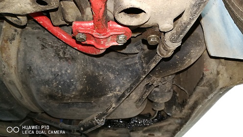

Mám ešte jednu otázku ako máte riešené uchytenie pravého lanovodu od ručnej brzdy ??? Pred montážou stabíkov som mal ten držiak lanovodu prikrutený na jednu z tých dier pre stabilizátor a vtedy sa mi ho dalo zdrhovačkou pritiahnuť k nápravnici a potom nevisel. No teraz keď je ten držiak tam kde má byť tak lanovod tam len tak visí a mam strach aby sa niekde cestou nezachytil.
Ten lanovod je uchycený držákem a jedním šroubem v rameni hned vedle uchycení stabiku,tudiž dle fotky pokud dobře vidím to máš správně, pak je uchycený ještě v jednom místě plastovou objímkou a to konkrétně v plechovém držáku ( v té velké objímce co drží nádrž ke kastli) zespod palivové nádrže. Pak ti nemůže nic viset
