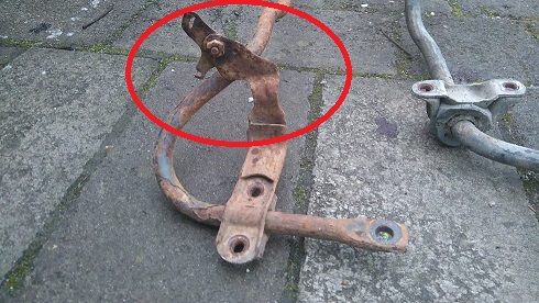

1. Na zadnom stabilizátore mám pri tých dierach na uloženie dáku časť naviac ktorá neviem na čo tam je lebo na iných som ju nevidel. Má to tam niekto alebo viete na čo to má slúžiť ?? poprípade keď to z tade odrežem bude to vadiť ? :D

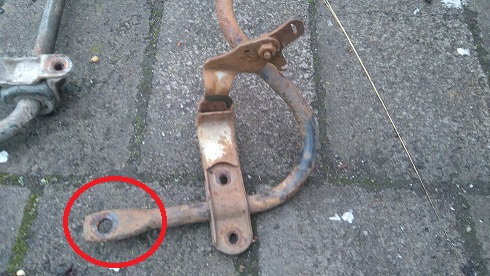

2. Dajú sa šrauby na upevnenie stabilizátorov predného aj zadného normálne niekde kúpiť ?? Lebo pri vykrúcaní sa mi podarilo dostať von len 2 z predu a 1 zo zadu ostatné som pretrhol. + rozmer tej jednej čo je na fotke v krúžku.

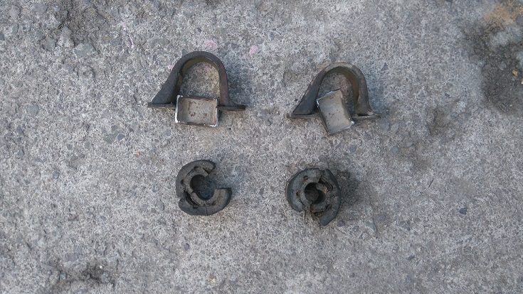

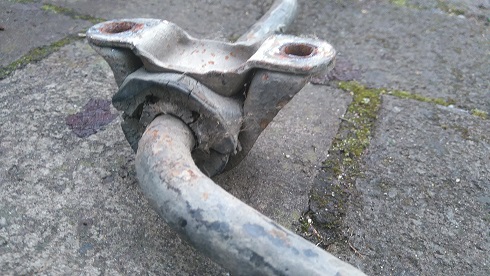

3. Chcem meniť aj silentbloky na prednom stabilizátore. Tie ktoré sú pripevnené na ramenách išli dolu jednoducho no tie ktoré sú na podvozku neviem ako sa dávajú dole, nepohol som s nimi ani kladivom...
1. Súčiastka ktorá neviem na čo je.
2. Rozmery šrauby ktoré neviem.
3. Silentblok s ktorým neviem pohnúť.

Nejsou to nahodou stabilizatory z GT? Ten bazmek na tom zadnim stabiku by mohl byt pro omezovac brzd protoze GT to melo resene zátěžově pres pruzinu,ostatni punta uz nemaji zatezaky ale omezovace na brzdovych trubkach. Takze teoreticky to budes moct odrezat pryc.
c.2-sroub uchyceni ti zjistim,ale nejspis bude stacit pevnostni s normalnim zavitem
c.3- ty silenbloky jsou tam nasunute. Stare odrezat flexou pryc a nove tam musis nasunout kdy si nejpre tu tyc musis poradne namazat vazelinou. Uz jsem to jednou delal. Jde to ztuha,ale jde to :D

No len teraz mám taký problém čo sa týka toho vnútorného silentbloku stabilizátora. Staré som odrezal flexou a teraz pozerám na stránku s dielmi a vidím že vnútorné sa predávajú len tá guma .... http://www.autokelly.sk/Product/18-28-7 ... 0;33347954" onclick="window.open(this.href);return false;
Re: Stabilizátori MK1 pár otázok.
z toho předního stabiku ty vnější se dají koupit celé nové,ty vnitřní by měly jít v té objímce "rozlousknout" a jen vyměníš tu gumu

Hups ... :D asi to budem musieť zavariť :D rozpoliť sa to nedalo ja že je to podnuté alebo čo ale asi to bolo len poriadne zahrdzavené .... dúfam že sa to bude dať spraviť

Viete niekto teda tie rozmery tej šrobi uchytenia ?? Dnes by som to chcel ísť kúpiť ;)
asi pozdě ....šroub na uchycení zadního stabiku je M10 a délka závitu 3cm šestihranná hlava s podložkou na 15 ořech :)
