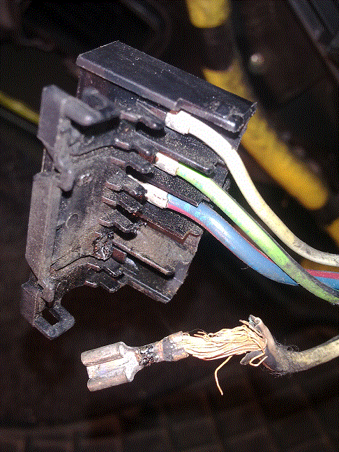

nanuky
Příspěvky: 7
Registrován: 10 bře 2013, 20:27
Re: nefunkční ventilátor
Příspěvek od nanuky »
mne tiež ide len na 4-ke.Kanály som prečistil, filter vymenený, ventilátor jemne píska.konektor, ktorý je na fotke je pri krajnom kontakte jemne rozleptaný a kábel rozstrapkaný.regulátor vyzerá zvonku v pohode.káblik skrátim, nanovo nakripujem a vložím do konektora-
1.otázka:tepelná poistka na odpore sa odpáli zvnútra tak, že to nie je vidieť alebo by bola viditeľná medzera?
punto kabel 2.gif (138.39 KiB) Zobrazeno 16823 x

Caesar
Příspěvky: 3
Registrován: 26 led 2014, 15:11
Příspěvek od Caesar »
Zajímavá závada :
Regulační rezistor vyměněn, ventilátor funkční do doby spuštění radia, po vypnutí radia opět funkční, po vyjmutí radia z vozidla opět nefunkční ! :roll: Setkal se s tím někdo ?

Jaroslav1
Příspěvky: 399
Příspěvek od Jaroslav1 »
Zdravím,zatím se k tomu nikdo nehlásí,mohu ti tedy poradit že když něco nejede tak se musí systémově postupovat. Zjistit zda po zapnutí jde na motor vent.topení napětí+,(měl by to být modrý drát).Dále se kontroluje zda je tam i ukostření -(měl by být hnědo černý).Je-li tam vše motor se musí roztočit. Souvislost s rádiem vidím asi v tom ukostření.(měřit a měřit.) Nekuchal už to někdo před tebou? :)
Caesar
Příspěvky: 3
Nakonec to bylo kostrou, jednalo se zejména o ten kabel na konektoru na obrázku o dva příspěvky výše, ovšem radio je kaput :(

Jaroslav1
Příspěvky: 399
Caesar píše:Nakonec to bylo kostrou, jednalo se zejména o ten kabel na konektoru na obrázku o dva příspěvky výše, ovšem radio je kaput :(
JJ,asi zapracoval hlodavec :D

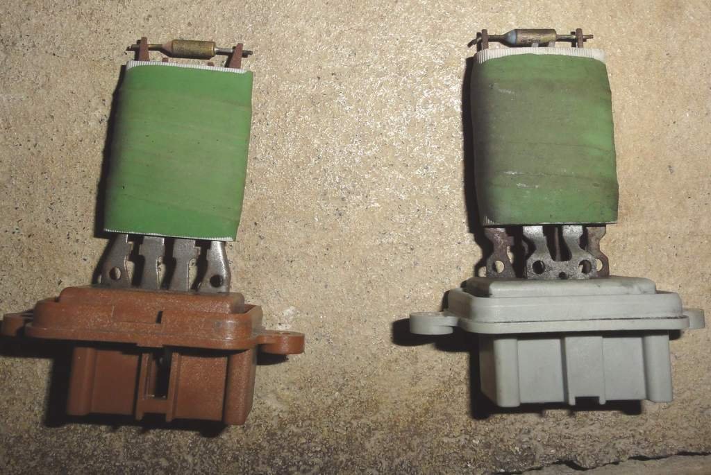

turbom
Příspěvky: 496
Bydliště: Havl. Brod. a okoli
Příspěvek od turbom »
Ahoj, odešel mi regulátor na ventilátoru. Sehnal jsem z jiného Punta, ale je zřejmě slabší. Na foto je vidět, že má o 2x díly méně a je slabší. Po zapojení a zapnutí ventilátoru v poloze 1,2,3 funguje, ale dost topí a hřeje. Netušil jsem , že se dělali různé typy. Neví někdo, kde sehnat ten odpor?
Gembler
Příspěvky: 183
Registrován: 12 úno 2018, 20:16
Příspěvek od Gembler »
Rôzne typy sa nerobili, ten hrubší je originál z roku kedy punto vyrobili a ten menší je nový už sa nerobia také hrubé teda aspoň myslím.
