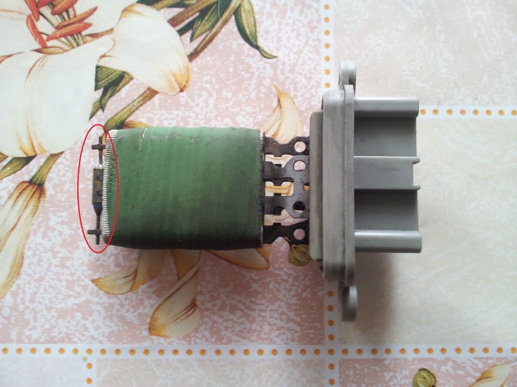

je možné že je to tahle součástka viz foto? zkoušel jsem to propípat a nejde.

ano, to je tepelná pojistka a bude přerušená. Buď nahradit nebo propojit -nemá tam až tak zásadní funkci, chrání proudově předřadník před přetížením, pokud motor ventilátoru bere větší proud, než nominální. . Ze zkušenosti vím, že tato pojistka se často bezdůvodně přeruší - je i v domácích spotřebičích jako fritézy, kávovary atd. a po jejím vyřazení spotřebič dál bez problémů slouží. Na předřadníkách topení jsem ji už několikrát vadnou vyřazoval.
