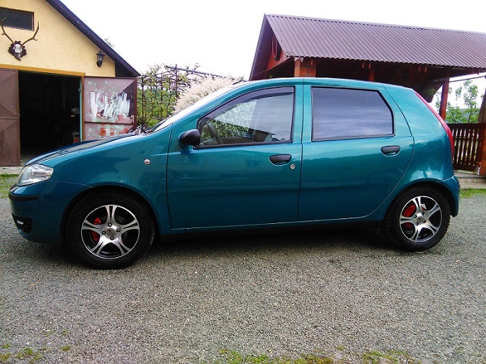

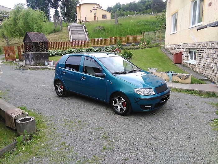

Dobrý večer....no tak už mam vymenene tie pružiny a zatial som maximalne spokojny so snižením a s jazdnými vlasnosťami. Pružiny : LOWTEC 50/30 mm
- totoo.jpg (229.14 KiB) Zobrazeno 3000 x
- toto.jpg (195.34 KiB) Zobrazeno 3000 x
