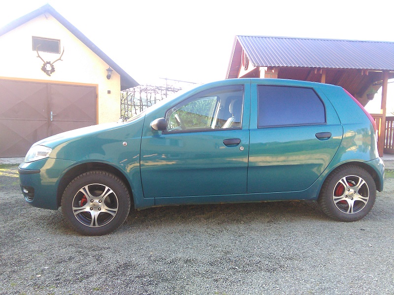

No tak moje Punto vyzera tak ako vidite na fotke. V predu je medzera medzi kolesom a blatníkom cca 9-10 cm a vzadu je 4-5 cm. Čo ho hovorite na tieto pružiny? : http://jfauto.sk/racing-a-tuning/podvoz ... ct_id=2275" onclick="window.open(this.href);return false; . Ake zniženie by bolo idealne? 35/30 mm?Predstavoval by som si to tak tak ako to mate vy, tak by som chcel aby to tiež vyzeralo ako vaše punto.
Ďakujem za odpoveď

Tak v mojom prípade to bol risk, nakoľko som dával zníženie 50/30. Riziko je v tom,že zníženie pod 4cm nemusí byť ideálne pre každý tlmič.
Ja osobne mám skúsenosť s tlmičmi Monroe a tam to je bez problémov.
35/30 je bezpečné zníženie, ale som si takmer istý, že nesplní ideálnu vizuálnu požiadavku.
Momentálne mám výšku lemov blatníkov od zeme 60cm vpredu a 59 cm vzadu pri gumách 185/60 R14.
Tak isto treba brať do úvahy,že ak sú na aute ešte pôvodné pružiny, tak zníženie nebude až také, z dovodu únavy starých pružín.
V podstate rozdiel je ideálne vidieť na fotkách, čo sa týka zadnej nápravy. Jej výška pôsoby v oboch prípadoch identicky,napriek tomu, že moja náprava je znížená...

No veď to že či by aj mne to tak znížilo ako Vám. Keď sa nemýlim tak tlmiče už boli menene, nemam to zaznamenane ale viem že otec menil lebo ja mam auto po ňom. Teraz som pozeral tak zadne tlmiče su KYB a na predných nevidim štítok tak neviem ale asi tiež budu KYB. No ja som minuly rok menil v predu pružiny lebo mi jednu strihlo. Tak su tam pružiny Monroe. Nova pružina oproti starej je výššia o cca 1cm, tak mi povedal mechanik. V zadu su ešte pôvodne pružiny. Ja si tiež myslim že ak dam športove pružiny do zadu, zniženie 30 mm tak ta výska bude taka ako je teraz na tých pôvodných. Rozmer pneumtik mam tiež 185/60 R14. No a teraz neviem že ake zniženie bude vyhovovať do predu či 50 mm alebo 30 mm. Podľa Vas? Neviem no, lebo ja keď tak ja si objedam tie pružiny ale ked mi to nesadne dobre tak neviem či sa to bude dať poslať naspäť a vymeniť. Musim si ešte zistit info. Ešte sa chcem spýtať ake mate zmeny na aute? Všimol som si že asi mate zadne svetla tmave.... Nemôžte mi poslať nejake fotky aby som si pozrel na email : tom.safranko@gmail.com . Ja mam tiež nejake zmeny.
Ďakujem
kremen
Příspěvky: 17
Registrován: 15 čer 2013, 21:27
Re: Sportove pruziny punto 2
Příspěvek od kremen »
Takže potom jednoznačne 50/30 ,inak to bude vyššie... A popri jednom odporúčam vymeniť aj gumičky na koncoch stabilizátora....

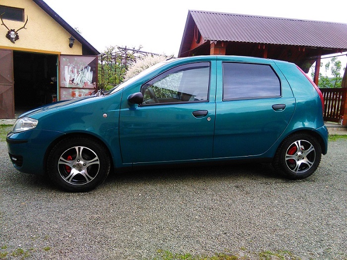

Ešte jedna na porovnanie:

Hneď to vyzera inak. Dufam že sa mi podari vymeniť pružiny tento mesiac, tak potom tu pridam aj foto.
