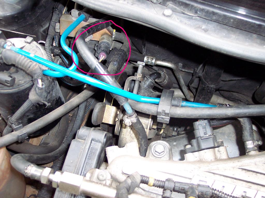

Ahoj dík, za tip, ale já si to sama neudělám, motorům prostě nerozumím, ale soused opravuje benzíny možná s návodem by se mi na to podíval, potřebovala bych vědět, kde najde "konektor z regulátoru" jak se v příspěvku říká.

Konektor je na fotce označen. Je na něm potřeba "odehnout" pojistku (neulomit).

super dík moc, opravdu názorné :D , zkusíme a dám vědět, ještě jednou dík. Jana

Ahoj, tak jsem podle návodu našli konektor a vše udělali. Plyn skutečně na ukazateli nádrže naskočil, dokonce motor i na něj šel, ale z hrdla utíkal o 106. Nechali jsme to "uklidnit" , tedy dosyčet, vypnuli motor a znovu zkusili nastartovat ... a cvak... a auto se zase samo přepnulo na benzín, zase reagovalo jakoby byla prázdná nádrž. Tak jsme udělali zkoušku ještě jednou, ještě jednou jsme to vytáhli...a to už nereagovalo vůbec, jen plyn z hrdla nádrže utíkal... tak se mi zdá, že mám smůlu a půjdem na opravu... děkuju za pomoc Jana
