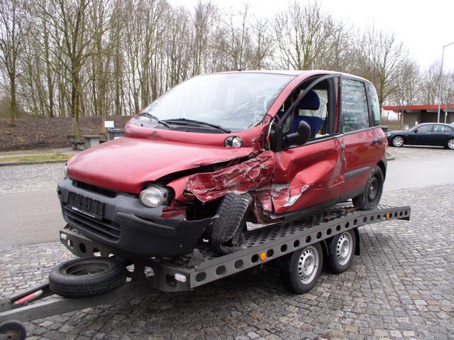

Takže problém je vyřešen nákupem druhé Multiply na díly, sehnat samotnou převodovku je nadlidský výkon, jediná kterou jsem za 3 týdny shánění byla za 14000 Kč, popř. nová v Německu za cca. 850 euro.
Koupil jsem Multi rv. 12/1999, 1.6 benzín, převodovku použiju já, vše ostatní z auta je na prodej, kromě levého blatníku a levých dveří, které jsou poškozeny nehodou. Takže kdyby někdo něco z Multi potřeboval, jsem k dispozici :-)

Takže auto je doma, otázky ohledně cen dílů zodpovím mailem, přikládám fotografii aby bylo vidět co je poškozené a co mám případně zdravé na prodej.
alex : levé světlo má ulomené držáky
