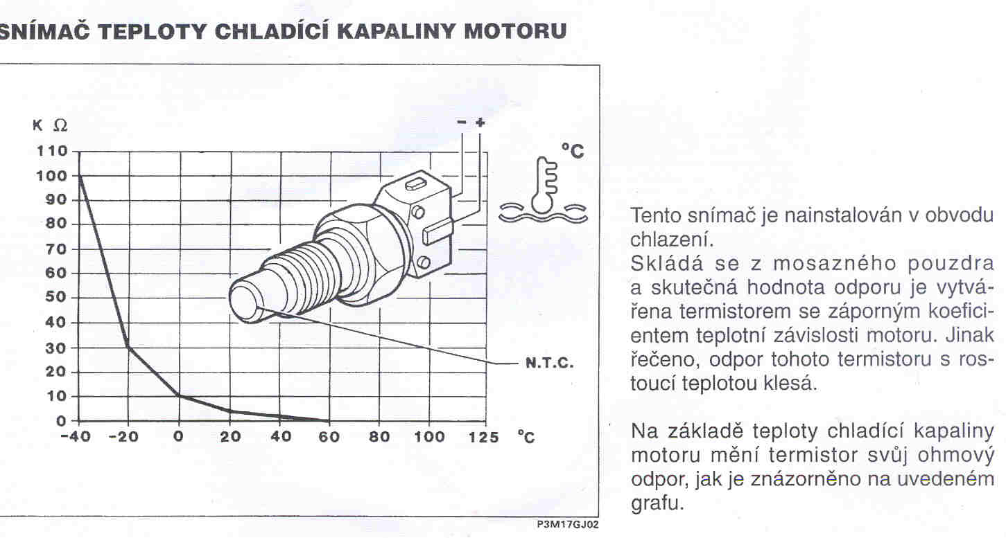

Možností je víc, lambda je jen jedna z nich. Když pominu ucpaný vzduchový filtr, zkus nejdřív změřit odpor čidla teploty motoru.
Graf
Graf
Punto 55 tepl cidlo 2.jpg (75.82 KiB) Zobrazeno 10926 x
