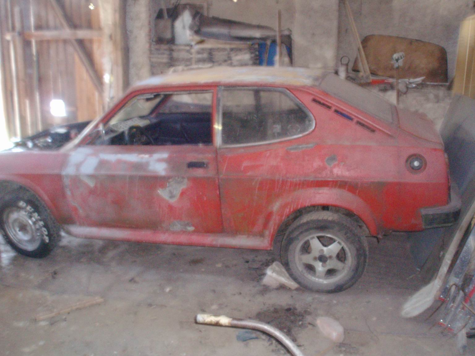

Pridavam zopar fotiek ako sa dari s renovaciou. priznavam uz dlhsie som nic sem nedal ale nejak nebolo casu :)
Takto vyzeral ked som ho kupil:

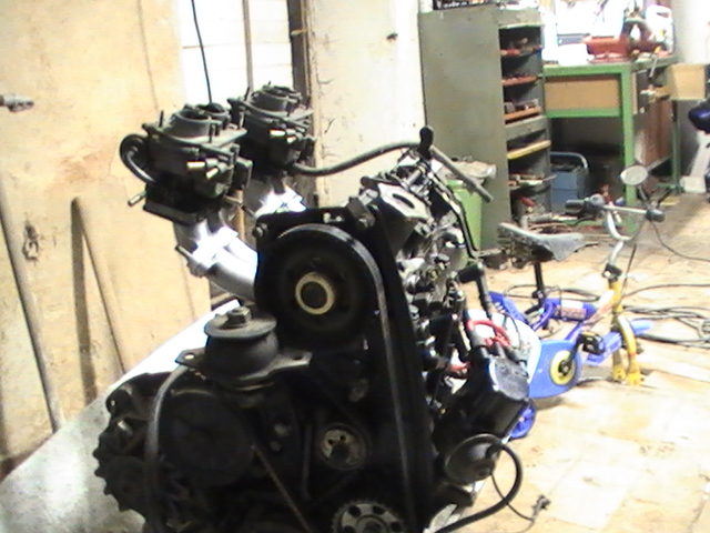

Tak to je opravdu pech, ale jak vidím tak už tobě to jde od ruky. Ja jsem to nekoupil v tak "pěkném" stávu ale pří koupi to taky vypadalo že to bude pěkný šrot.Naštěstí je to až na drobností už bylo vyvařené a docela dobře.Zatim pouze sbírám info a tak nejak tojde pomálu.Chystam se na zástavbu motoru 1,5 z UNA na 2 karbce a petíkvalt.

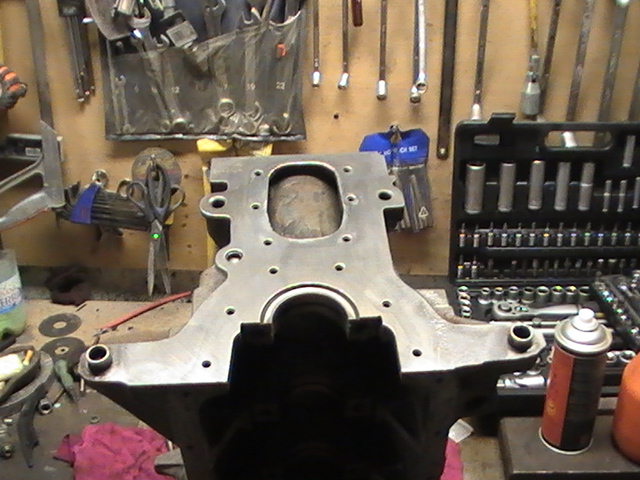

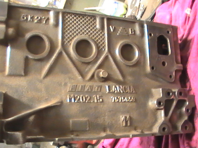

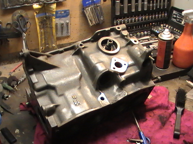

Tak je zima a prace pomalu pokračuje:motor...motor...a td
a
a
a
a
Motor kompletně rozhozen ,co šlo tak je vypucované...
