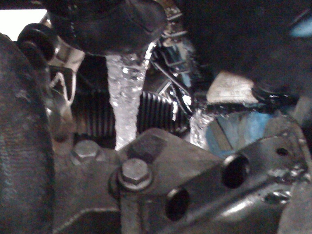

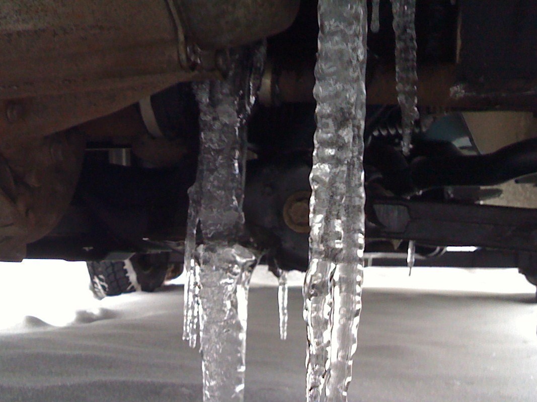

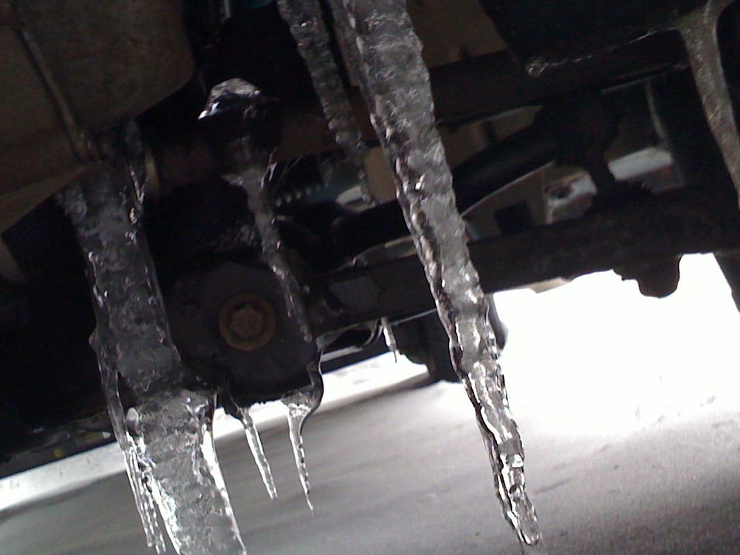

tak mozna uz vim cim to je VODA JE SVINSTVO a jeste kdyz mrzne. proste se vali pres motor
- 001 (3).JPG (148.09 KiB) Zobrazeno 9482 x
- 001 (2).JPG (180.9 KiB) Zobrazeno 9482 x
- 001 .JPG (178.14 KiB) Zobrazeno 9482 x

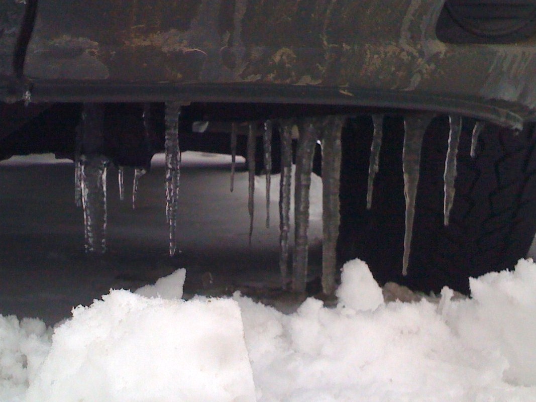

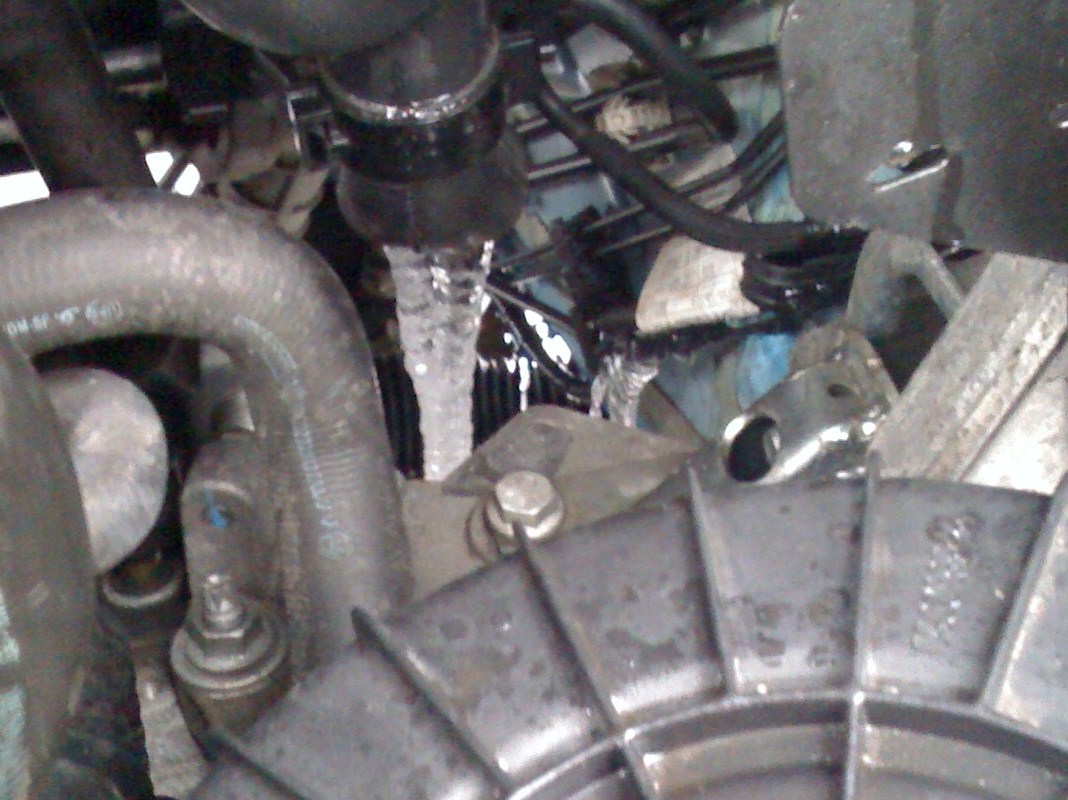

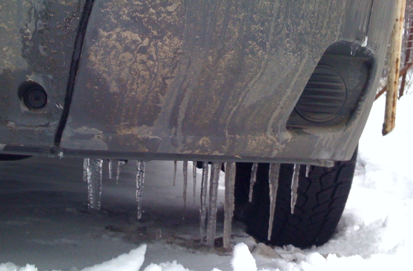

a dalsi
- 001 (7).JPG (143.54 KiB) Zobrazeno 9481 x
- 001 (6).JPG (149.63 KiB) Zobrazeno 9489 x
- 001 (4).JPG (232.9 KiB) Zobrazeno 9486 x

no jo ale ja mam starter novej(vymenenej). ale asi to bude tou vodou. vypada to jak krapnikova jeskyne
Re: 2.2 JTD nestartuje
no vyzera to brutalne
