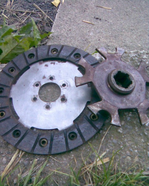

Diky za nabidku. Ale jiz tam pasuju spojku z trabanta.
Zrovna vcera jsem "odnytoval" jeji stred a bud tam davat stred s tisicihranem ze spojkove lamely ze skodovky 1203, z te mam pouzitou prevodovku. Prikladam foto trabantove lamely s odnutovanym stredem a pripraveny stred z lamely skoda 1203, ktery tam po prislusnem osoustruzeni nanytuju.
Ahoj Jirka
