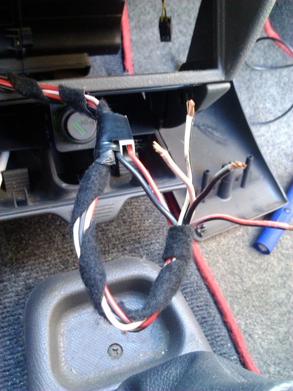

Podivejte co mi nechal predchozi majitel za prekvapko nevi nekdo co s tim?
Pipo_svk
Příspěvky: 59
Registrován: 21 srp 2007, 17:45
Bydliště: Veľký Krtíš SR
Příspěvek od Pipo_svk »
No podla mna je to napajanie na radio. Cerveny je plus, ten cierny minus a tie ostatne bubu repro. Chcelo by to premerat

Presne tak, je to seriova priprava na radio...na euro predelat tak,ze se koupi konektor a musi se to napajet, s tim,ze bych tam dal ty teplem stahujici buzirky , vypada to,funguje a je to na veky...

tak snad len tolko....ak tam nikdy nebolo radio použiješ na eurokoncovku akurat tak napajacie kable ...kolega pisal že červeny+ čierny- je to tak....kable na repro musiš dotiahnuť...s fotiek sa ťažko identifikuje či su to kable na repro :-)
ak tam radio niekedy bolo, tak to budu len kable k prednym repro...najjednoduchšie maš zhodiť mriežku na repro, vyhodiť reproduktor ak tam je...a premerať to :-)
pre troška technicky tip človeka jednoducha zaležitosť

jsou to kable k repro,delal jsem obdobu pred mesicem,je to klasicka priprava...

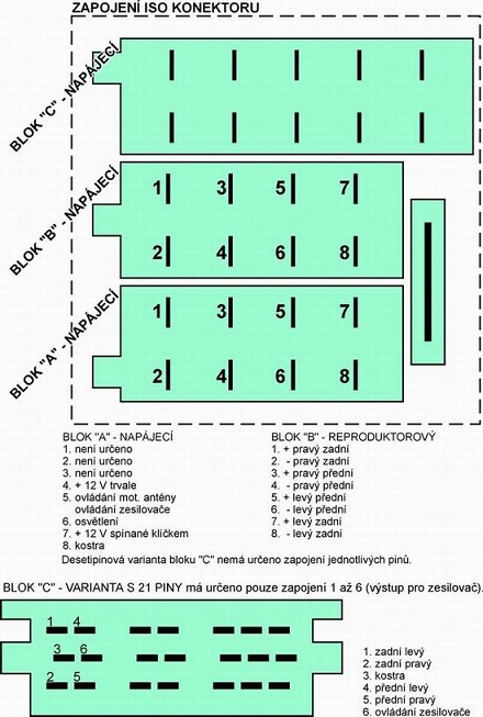

tak tie styri kable su naisto k prednym repro, dve su napajanie....ale co je horsie, neviem nikde na to najst vhodnu koncovku, v tom je cely problem

dakujem, medzitym som sa dopracoval uz aj k tej koncovke, chybalo mi len to zapojenie

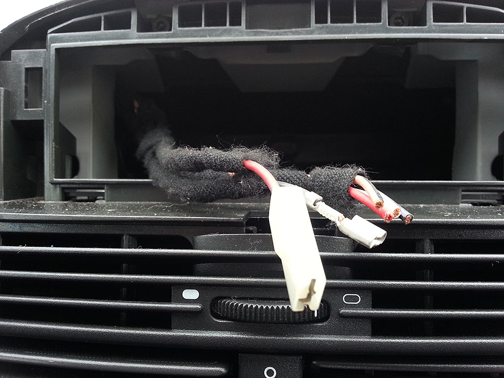

pripajam sa k tejto teme, lebo sa mi dostalo do ruk punto, kde nebolo autoradio. Tam kde je radio su len nejake kable a netusim na co su. Repra su v aute neni ziadne, nasiel som len kabel z anteny pod palubovkou. Vsade sa docitam, ze punta mali seriovo pripravy na autoradio, tu ale nic normalne nevidim. Co su to za kable?

Koupil jsem na zimu zase dvojkové punto a rádio v něm není a nebylo. Ve dveřích nejsou repro, na střeše není anténa. Vytáhnul jsem kastlík a jsou tam pouze kabely z fotky.
Otázka zní, co potřebuju ještě poshánět, než to dám elektrikáři? Anténu jsem objednal i s kabelem, rádio mám staré s ISO konektorem (protikus snad elektrikář bude mít v zásobě), přední repráky jsou na cestě origo z nějaké bouračky - měl by to být komplet. Bude se muset tahat ještě nějaká kabeláž kromě té antény? Do dveří jsem nekoukal, ale tak nějak doufám, že ten svazek 4 kabelů jsou právě přední repro.
