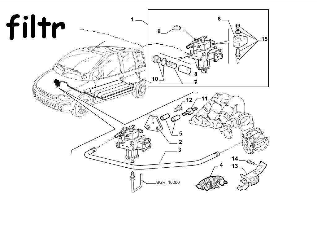

filtr je zde :lol:

Tak filtr jsem sehnal jen ve fiatu je to kus papíru za 1000kč+ je lepší k němu koupit i šroub s gumovým O.kroužkem
protože ten O.kroužek se při demontáži zničí stojí sca 130kč :oops:
Na obrázku je 10- Šroub s O.kroužkem
7- sítko zůstává je kovové
8- Filtr cng
