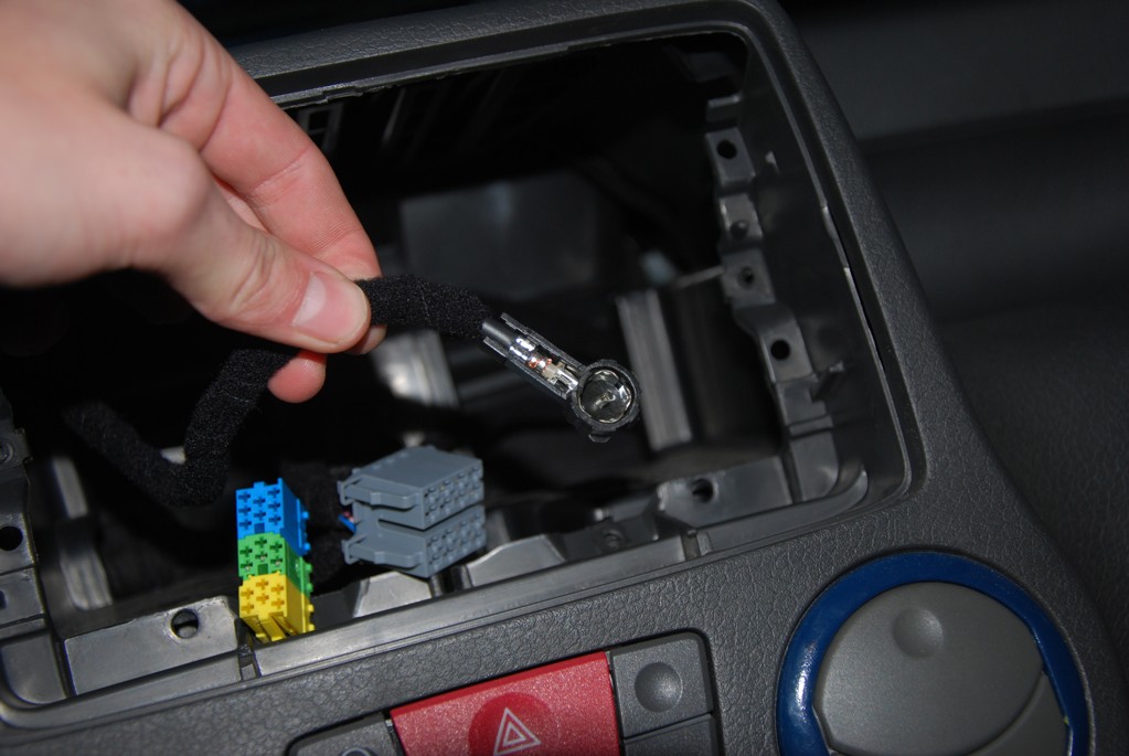

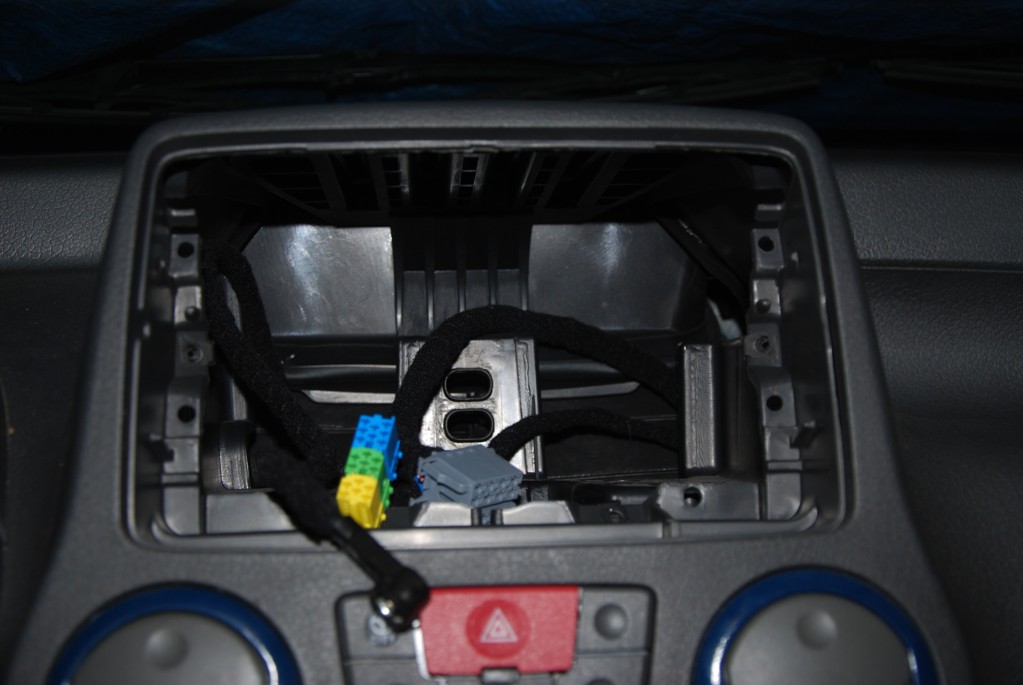

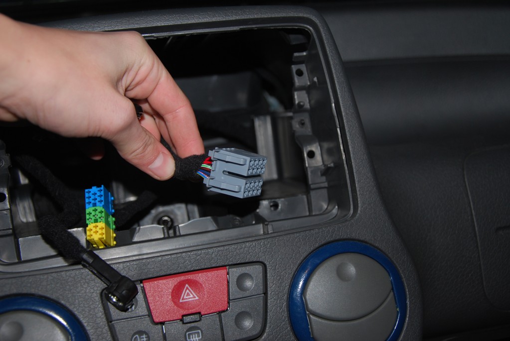

Dnes jsem to rozebral a našel jsem 3 kabely. Nevíte k čemu jsou a kam vedou?
- Tenhle asi bude anténa
- DSC_0197 (2).JPG (115.79 KiB) Zobrazeno 11082 x
- DSC_0196 (2).JPG (120.16 KiB) Zobrazeno 11082 x
- Celkový pohled
- DSC_0195 (2).JPG (98.12 KiB) Zobrazeno 11082 x
Re: Montáž rádia do Pandy bez přípravy na autoradio.
Ten šedivý konektor bych viděl na toto: http://www.radiostar.cz/konektor-autora ... i4uuvl08b7#" onclick="window.open(this.href);return false;
Ten tlustý k anténě?
Se zapojením by mohlo pomoci toto: http://fiattipo.net/index.php/forum/18- ... diu#120606" onclick="window.open(this.href);return false;, ale pozor, není to k Pandě, takže použít jen jako vodítko.

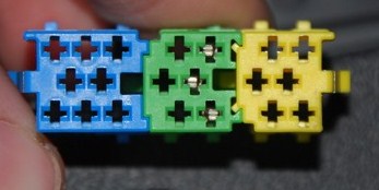

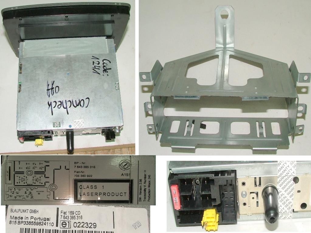

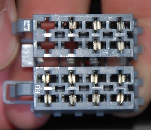

Takto vypadají konektory.
Toto vypadá stejně
http://www.audiocar.cz/detail-autoradia ... --204.html" onclick="window.open(this.href);return false;
Toto vypadá stejně
- DSC_0200.JPG (16.89 KiB) Zobrazeno 11055 x
- DSC_0199.JPG (24.03 KiB) Zobrazeno 11055 x
Tak to šedivý je asi jasný... Jedna část je napájení a druhá část je pro repro. Ale to barevný??
