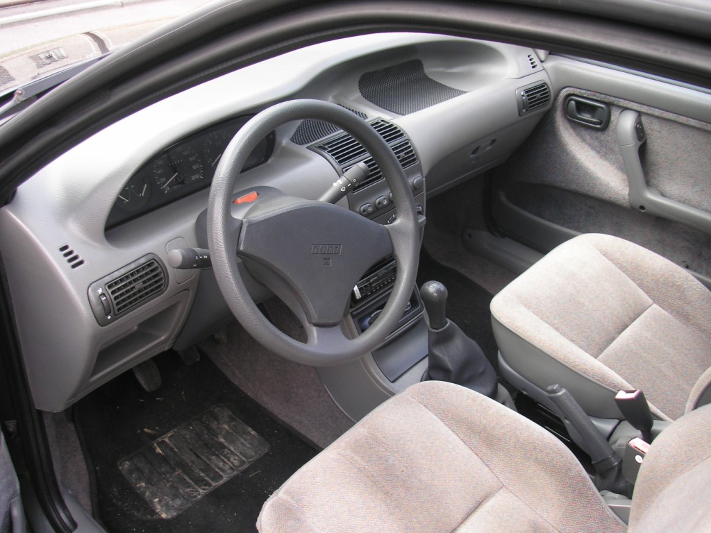

Tony56
Příspěvky: 95
Registrován: 23 čer 2007, 21:12
Bydliště: Nový Jičín
Re: HELP - nefunkční klakson
Příspěvek od Tony56 »
Pet píše:tak jo a jak se do toho volantu dostanu? je to volant bez airbagu.
tak pokud máš takový volant jako já tak stačí jen rukama potáhnout celý ten střed k sobě a je to, je to tam jen jakoby vsunuté na nějakých kolíčcích
fiat 012 volant.jpg (172.68 KiB) Zobrazeno 6986 x
