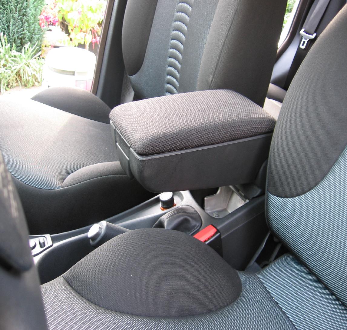

Vie mi niekto poradiť, či sa dá dodatočne namontovať predná lakťová opierka do Stila 5D?
Ak áno, dajte návod a tip kde sa dá kúpiť.

zdarec mam v 5dviřku operku stala me 500kč na autodoplnkach a drži mi na 4 šroubkach""" je to supr vec jsem spokojeny!!
sory za kvalitu auto bylo špinave a foceno mobilem!! http://www.sweb.cz/ali.g.17/loketn%c3%a ... %9brka.jpg

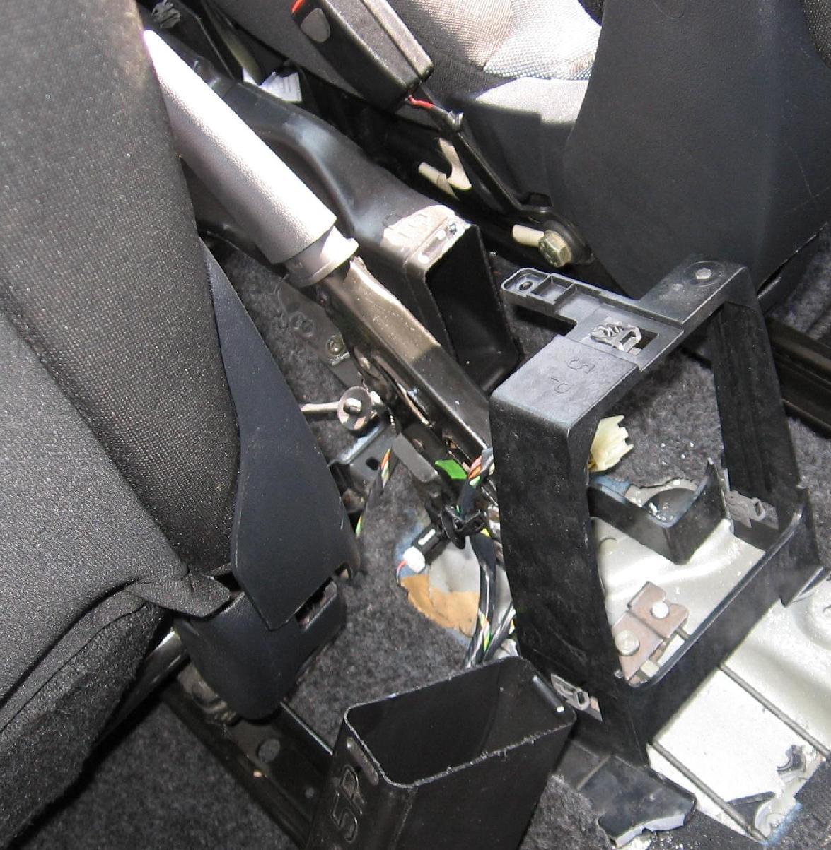

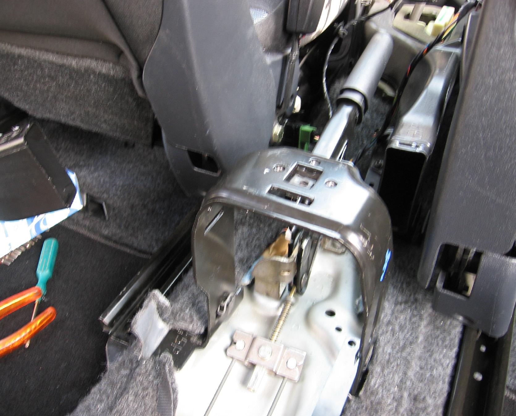

najskor das dolu cely stredovy panel,odpojis konektor na CITY servo a zapalovac.
tam kde ma byt laktovka je nanitovany umely drziak a ten das dolu a nakrutis tam zelezny drziak. ja som skusal tam dat nity ale take velke som nezohnal tam som tam dal sroby.do tunelu vyrezies dieru kde bude laktovka.zosrobujes to vsetko dokopy a nakoniec tam na ten drziak prikrutis laktovku..
ak by si este nieco konkretne potreboval tak napis.

- takto je uz namontovana a je tam vidiet aj miesto co mas vyrezat v stredovom tuneli
- c.JPG (228.28 KiB) Zobrazeno 11219 x
- toto uz je origo zelezny drziak
- b.JPG (248.36 KiB) Zobrazeno 11219 x
- tento plastovy musis dat prec a nahradit ho zeleznym
- a.JPG (218.14 KiB) Zobrazeno 11219 x

Upozorňujem, že ten oceľový držiak je iný pre päťdverovú karosériu a iný pre trojdverovú karosériu
