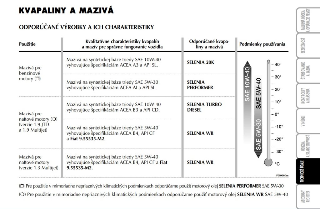

Mal by byť 5W-40
- Punto oleje.jpg (119.62 KiB) Zobrazeno 3902 x

Pokud nemá dpf filtr, tak jakoukoliv 5w40. Dobrý olej je shell hx7 5w40. Selenia je jen značka oleje, žádný zázrak ale úplně obyčejný oleje jen za značkový příplatek. Podobnou kvalitu mají i oleje z kaufu nebo lidlu.
Měnit po 10kkm/1rok, interval 30kkm je nesmysl a ta 1.3 umírá právě kvůli tomu, vydreny rozvody,vacky atd. Filtr dávat kvalitni např.mann

Jestli myslíš že Selenia WR 5W40 je nějaký supr kvalitní olej tak jsi naivní. Nepřiplácíš za kvalitu ale za zisk výrobce, prodejce i toho tvýho mechanika. Běžný olej v předraženém obalu, nic víc.
Selenia WR: SAE 5W-40, ACEA A3/B4, API SN/CF, VW 502 00/505 00, FIAT 9.55535-N2 CONTRACTUAL TECHNICAL REFERENCE N°F515.D06, GM-LL-B-025, MB-Approval 229.5, BMW LL-01, Porsche A40, RN0700/RN0710
A podívej se v sámošce co je na piksle.. Mmch. aktuálně nevim, ale nedávno to pro Lidl vyráběl německej Pennasol (dnes přejmenováno na Avista oil) což není žádný pidivýrobce kterej přelejvá čínskej olej ze sudu, ale jeden z kvalitních výrobců základových olejů.
Ale jak říkáš, každej ať si leje co chce, ovšem tady ten pocit že motoru dáváš to nejlepší je jen těžký placebo
Pro představu 5W40 od Avista (dost možná je v Lidlu právě tenhle olej):
ACEA A3/B3, ACEA A3/B4, API SN, Fiat 9.55535-M2, GM-LL-A-025, GM-LL-B-025, MB-Approval 226.5, MB-Approval 229.3, Porsche A40, Renault RN 0700, Renault RN 0710, VW 502 00, VW 505 00
Když do každý sámošky vezmou jen 10 balení, víš kolik toho oleje je? Jen v Německu má Lidl přes 3000 prodejen x 5 litrů x 10 balení = to máš 150 tisíc litrů oleje.
Když se budeš držet značkovýho, tak třeba Helix Ultra je lepší než ta Selenia a 5L balení stojí o tři stovky míň. 4 litry za 555,-...

"FIAT 9.55535-N2" tam nie je preto, aby bolo viac písmen

Hezky máváš písmenkama... Helix Ultra (4L za 555, 5L za 810,-) plní i tu tvojí Fiat 9.55535-N2, a na rozdíl od Selenie WR i Fiat 9.5535-Z2
Btw jak moc se liší norma Fiatu od třeba B4 nebo VW 505?
Ovšem pro 1,3 JTD 51 kW je výrobcem vyžadovaná norma 9.55535-M2, tu plní i zmíněný HX7 5W40 (litr za stovku), doporučený od Shell jako ideální olej.
https://www.shell.com/motorist/find-the ... dFY1dnN2c=
Co je totální kokotina, to je výrobcem nastavený interval 30kkm. Na to tenhle motor umírá. A obvykle to tak jezdilo celou záruku kdy se jezdilo na garančky do autorizáku a naivní zákazník si myslel jak autu dělá dobře, přitom to bylo jen pěkně drahý kurvítko

Áno - rok (maximálne dva) a osobne dávam meniť do 14000 km. No mám iné motory.
