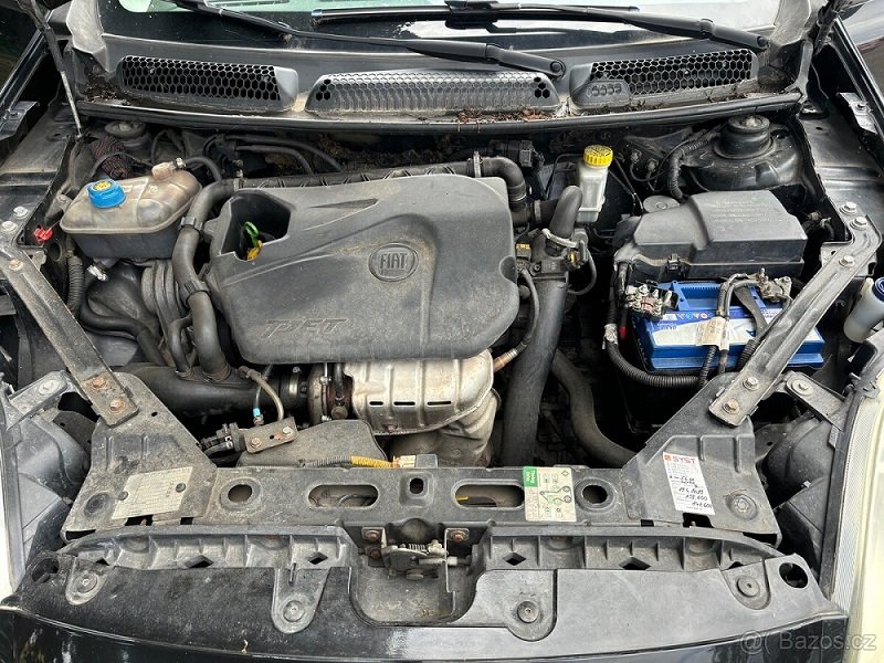

AHoj. Moje dlouholeté fiat Bravo 1.4 T-jet 110kw + lpg s nájezdem 380 000km poslední půl roku stávkuje, baští vodu a vylučuje vodu- zřejmě.
Začalo to obyčejným únikem chladící kapaliny na různých místech u hadic. Vždy se to přetěsnilo s tím, že bude ok. Celkem 3x se těsnily různé hadice. Teď už nikde nepozoruji loužičku, jen občas. Občas uteče voda na pravé vrchní straně chladiče u spoje trubky. Je to ale nepravidelné, jindy zase u termostatu. Pak zase třeba 500 km nic. Voda se ztrácí dále. Jednou po nastartování vytékala z výfuku snad jen voda :-D . Poslední měření za 1400km chybělo 0.3l. Vždy i za studena, pokud otevřu víčko od nádoby s chladící kapalinou to zasyčí a voda vyjede cca o 2-3 cm nahoru v nádobce. Těsnění 2 ze 3 mechaniků vyloučily, protože auto nevaří a po zahřátí táhne a jede jak má. Já si myslím, že je to minimálně těsnění. Měření tlaků dnes u mechanika 4x 4.5 bar. Resumé: motor výměnu nebo celkové GO. Prý je teda v háji kdo ví co a mám shánět nový motor. Který se jen tak nesežene a za druhé se mi do auta již nechce cpát x desítek tisíc. Mám již novější auta. Ale rád bych tohle auto ještě provozoval jako pracanta na tahání vozíku, občasné jízdy apod. Je mi jasné, že rozdělaní motoru a Go vršku a spodku bude stát nesmysl. Odhad zněl až 35 000kč. Přemýšlím, že nechám udělat těsnění a při té příležitosti se prohlídnou i pístní kroužky atd. Ale jestli se musí kvůli kroužkům vyndat spodem písty apod, tak to je již nesmysl. Spotřeba oleje je stabilních (150 000km) 0.25 l / 1000km.
Nebo jezdit až do skonání motoru a dolívat vodu, což mi přijde jako trápení. Auto má čerstvě STK a lpg bomba je ještě na 3 roky. Minulý rok jsem repasoval lpg sestavu, celou zadná nápravu, přední nápravnici atd. Je v něm moc peněz na šrot :)
Nějaké rady prosím nebo někdo , kdo by to oblídnul pořádně a vyzná se?
