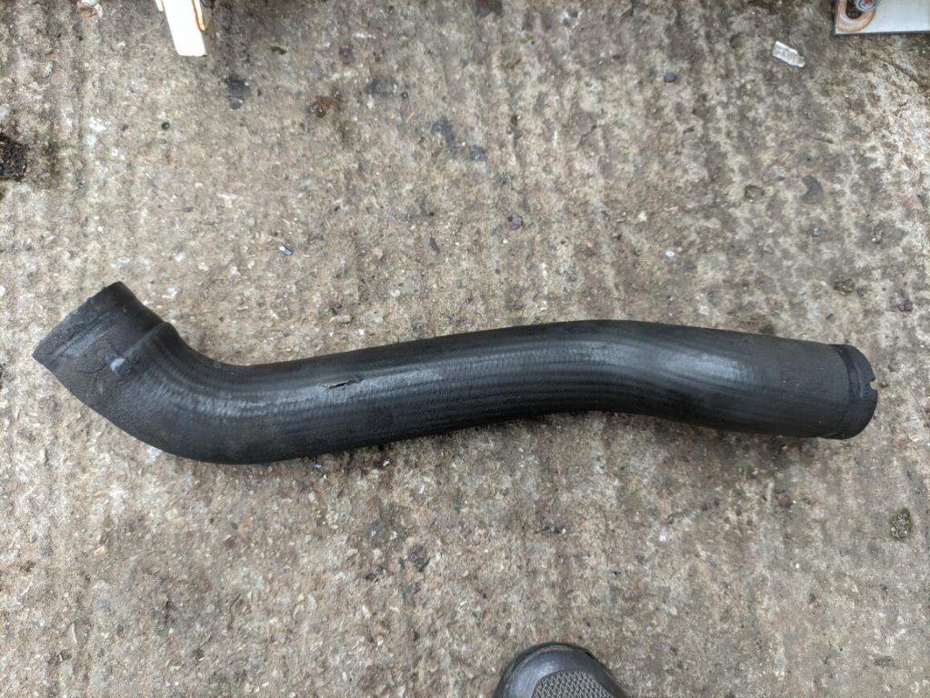

Zdravím, potřebuji poradit. Poslední půl rok mi přijde, že během záběru turba je jeho zvuk o hodně hlasitější. Olej nežere, nic nekouří a výkon mi přijde stejný- možná horší do 5%. Měl jsem podezření na nějakou netěsnost na hadici. Dva servisy to řešily a prý je normální, když je turbína hlučnější... Za mě lenost to řešit z jejich strany. Mám jet za tři týdny 1200km do Itálie a nevím, zda to není risk. Zkusím ještě projít hadice sám a napadlo mě zkusit ještě ten čistící sprej na turba. Máte někdo podobnou zkušenost prosím? Díky. Lukáš

Nene, jedná se pouze o turbo. Dnes přidám další novinky. Projel jsem to s diagnostikou a do cca 2300 otáček turbo trošku ztrácí přibližně 0,1-0,2bar, ale nad tyto otáčky naopak zase fouká o podobnou sumu více a zvuk je ''lepší''. Hadice vypadají všechny bez defektu, nikde stopy oleje. Takže to asi nechám být..

Přidám další novinky. V červnu dalo auto Itálii a docela i v tempu :D Minulý týden přestalo turbo tahat, ale nakonec diagnostika ukázala rozbitý EGR. Vyměnil jsem ho, ale od výměny je turbo ještě tak o 30% hlučnější... Auto táhne krásně l, nekouří ani nebere olej, ale v rozsahu turba je to hrozné sycení až to pak zní jako nějaký blow off ventil. Nemůže být třeba prasla hadice k Egru? Už jsem z toho na nervy 😀 Asi tam dám prostě nové turbo a bude klid.

Mne keď praskla hadica na Alfe - auto dymilo a neťahalo.
Prv mala vadné turbo, pískalo. Olej zdanlivo nebrala no pri výmene turba ho z intercxolera mechanik vyťahal hodne.
