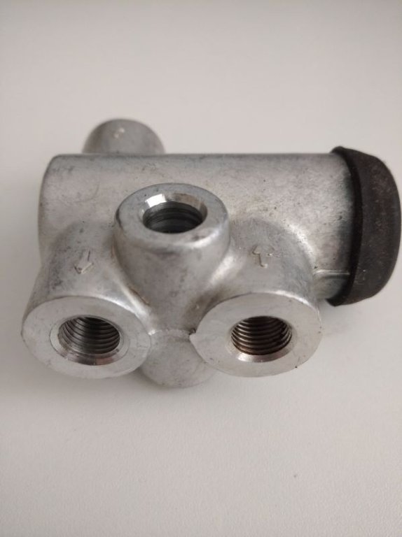

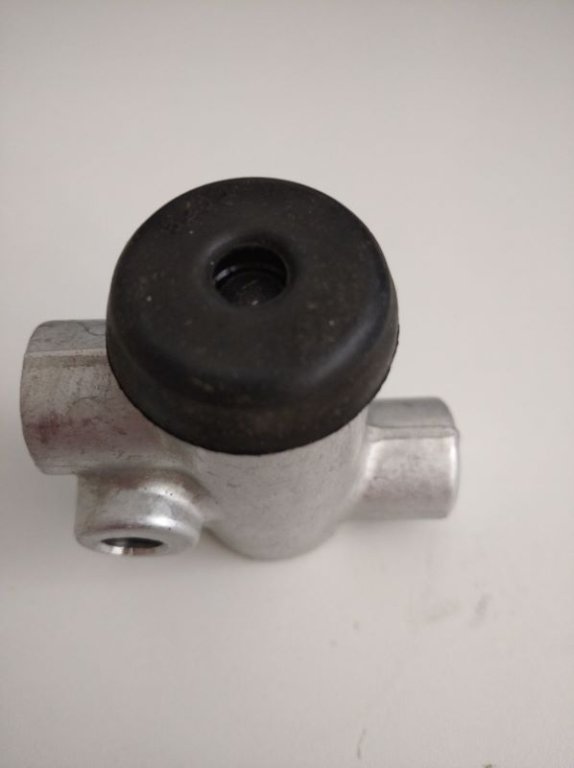

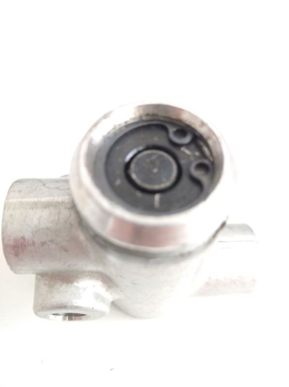

Dobrý den, prosím, poznáte podle fotek o jaký regulátor se jedná? Mechanický, nebo hydraulický? Děkuji

Děkuji za reakci. Ne, není to vtip. Nemám Fiata, nevím, jak je to zapojené. Ze schématu v katalogu to vypadá na hydraulický regulátor (nevedou k tomu žádné táhla, páky, pružiny). Potřebuju to do stavby auta. Proto se ptám lidí z praxe. Rozborem se mi to zjistit nepodařilo (vnitřní trn je pevný, pístek na pružině je kolem).

Hydraulický. Mechanický má tiahlo.

Nie som mechanik, tiež čo som nemal v ruke, to nepoznám. Vychádzam z toho, že mechanický musí mať nejaké tiahlo, "páčku".
Dal som Googlu hľadať mechanické, potom hydraulické - a Tvoj obrázok.
S výsledkov som vydedukoval, že Tvoj je hydraulický. No aj podľa počtu vývodov na trubky. Samozrejme sa môžem aj mýliť.

...no, proto se ptám tady, jestli má někdo Pandu a ví, jak je to zapojené. Nerad bych se mýlil, potřebuju to zapracovat do stavby auta... Vnitřek totiž na hydraulický nevypadá... Vývody nejsou podstatné, pístek okolo trnu je pohyblivý, takže jsem tam, kde jsem byl má začátku...

Z toho, čo som videl som napísal, že je hydraulický. Mechanické majú nejaké tiahlo a podobne.
