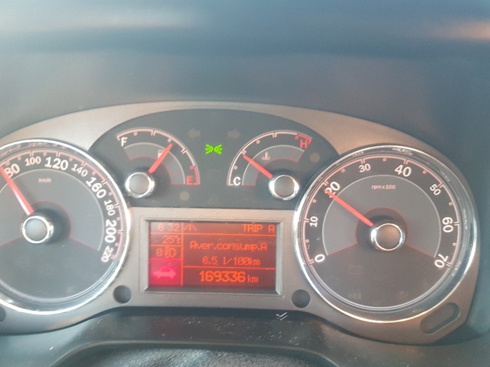

Ahoj, jak vám drží teplota u Liney? U Brava jsem zvyklý, že teplota drží neustále uprostřed čárek tzn asi uprostřed. Linea z cesty ráno v 10 °klesá k 1 čárce. V 25°C odpoledne je jen u 2 čárky odspoda. Předdokládám, že je to na výměnu termostatu. U Brava to tak vždy bylo, když ručička kolísala, měnil jsem termostat.
A ještě k typu termostatu. V návodu, který jsem našel píšou, že má být termostat 88+-2. Ale v eshopech mají pro Linea T-jet motorizaci nabídku jen 80 °. Takže plánuji vzít termostat pro Bravo 1.4T 88kw, tam je v nabídce 88 i 80 verze. Podlě mě bude sedět :wink:

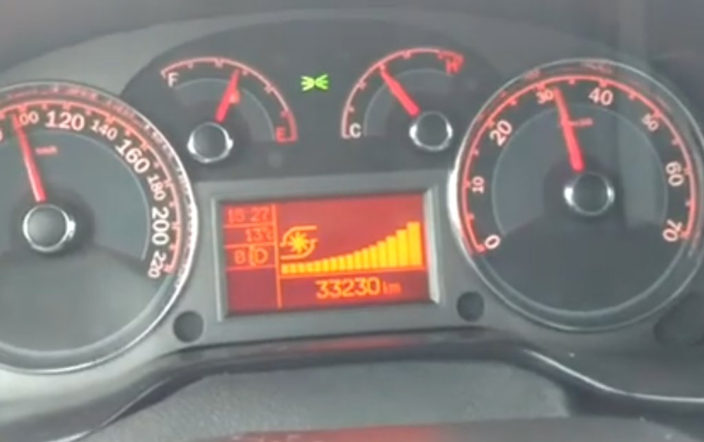

Je to jasné. Našel jsem nějaké videa na youtube, kde mají teplotu většinou uprostřed.
