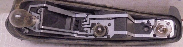

Nazdar,
Punto som nikdy nemal, ale iných Fiatov niekoľko.
Predpokladám typický problém a to zoxidované ukostrenie svetla.
Problém by mal byť ľahko riešiteľný - vymontovať, všetky zoxidované spoje vyčistiť, poskladať a musí to fungovať správne :wink: :)

Vladka1
Příspěvky: 646
Re: Zadní světla - dotaz
Příspěvek od Vladka1 »
Odkaz je na Punto 2, jak to má GP nevim..
Forum tu dost chcíplo tak reakce moc nečekej, musíš najít jestli to tu už neni a když ne tak hledat jinde často fóra v cizině - Itálie Francie Anglie.....
Stáhni si návod k autu a tam zadní lampy, je tam jaký žárovky atd.
Pokud tam je jedna obrysovka a svítí i něco jinýho tak hledej ohnilý kontakty v paticích, kostrách atd., očisti přihni kontakty stříkni kontaktolem - typicky "diskotéka" je uhnilá kostra a proud si najde cestu od žárovky přes jiný obvod tj. přes tu žárovku která pak svítí i když nemá. Pokud tam maj svítit dvě žárovky a svítí jen jedna tak žárovka patice kontakty nejen kostra ale i přívod.
Pak jsou vyfikundace typu Ynteligent narval dvouvláknovou žárovku obráceně apod.
