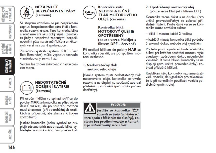

Nenameřil jsem olej, kontroloval a doleval jsem tak 2 měsíce zpět. Teď nic. Má tjet ko kontrolku hladiny oleje? Nikde jsem to nenašel.
Vladka1
Příspěvky: 646
Re: Kontrolka vstřiků, ztráta výkonu, vibrace, klepání
Příspěvek od Vladka1 »
Měrka. Jestli má i snímání hladiny netušim. Čidlo tlaku začne řvát až když si sací koš/ čerpadlo lokne vzduchu...
Takže klidně i přidřeno, ruplý nebo připečený kruh a baští olej/ nemá kompresi... Než to generálkovat, tak může být výhodnější jiný motor z vrakáče, ale to nechci strašit, oleje v tomhle motoru extra hodně neni a že motor něco zbaští je normál (max. ca deci na 1kkm je OK, víc už ne, záleží i na stylu jízdy, dálnice furt v točkách papá víc)
Tady jsem to řešil já https://www.club-fiat.com/viewtopic.php ... 1&start=15
jinak v příručce je jen tohle
Bez názvu.jpg (124.86 KiB) Zobrazeno 8055 x
