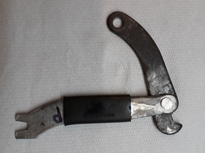

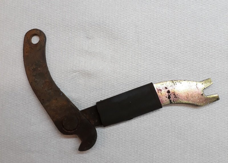

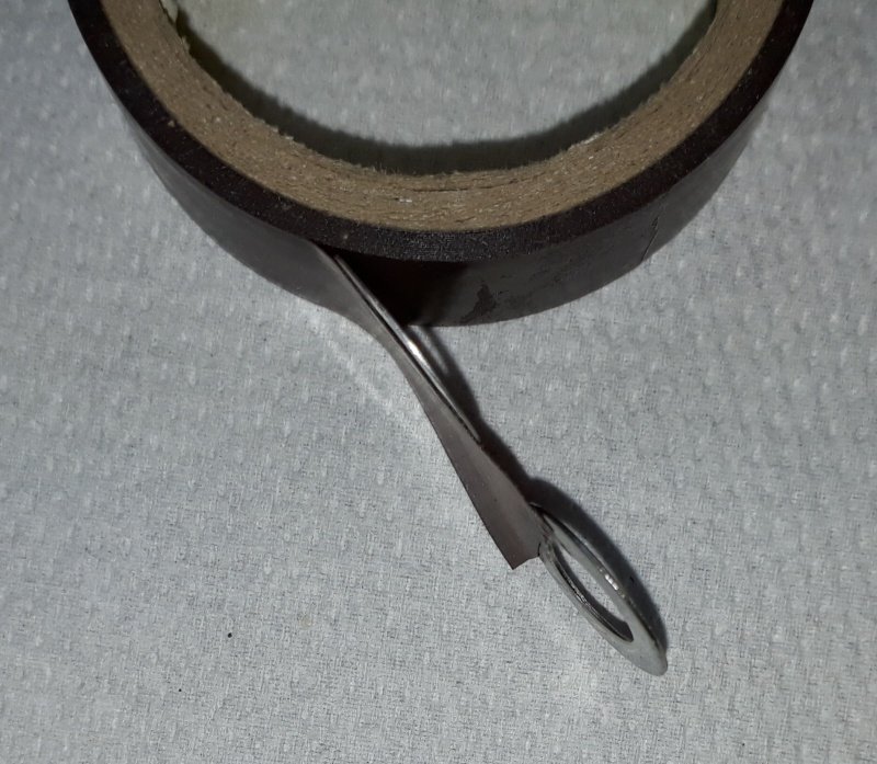

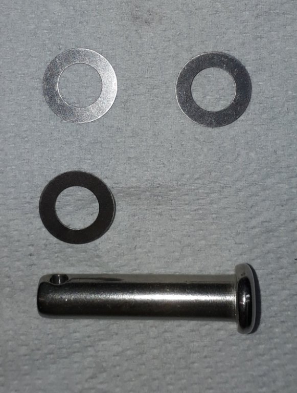

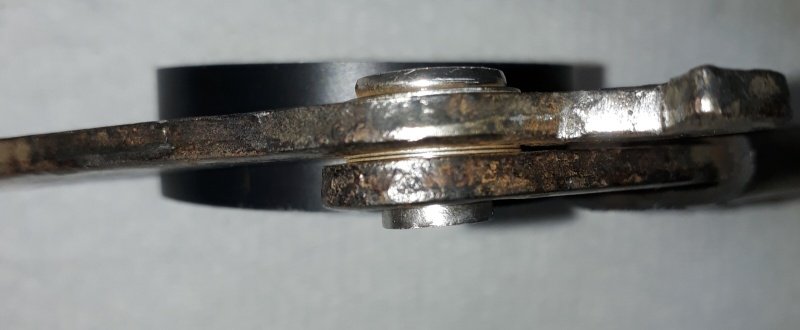

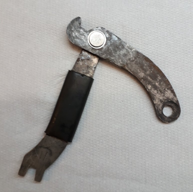

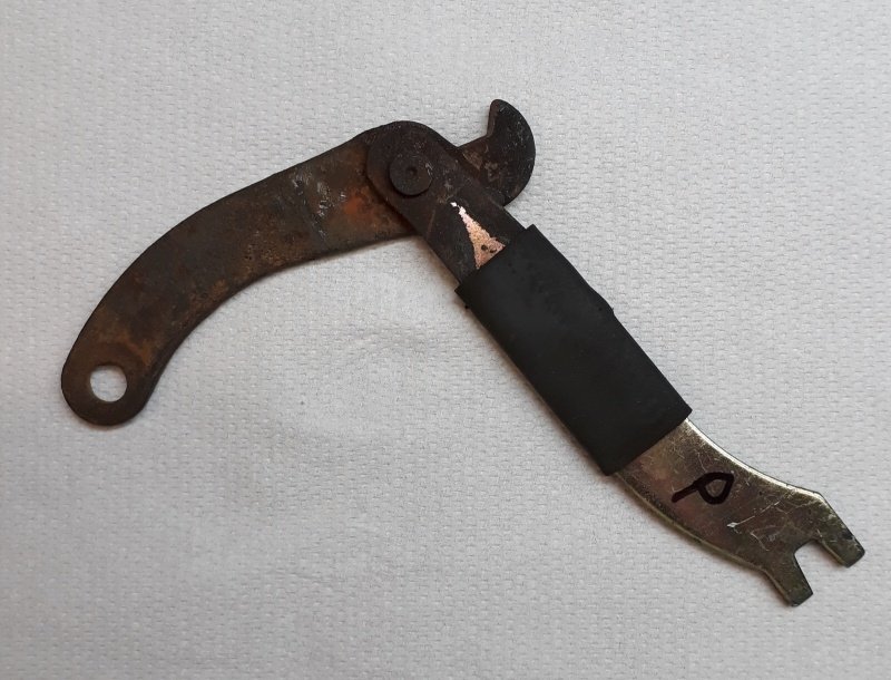

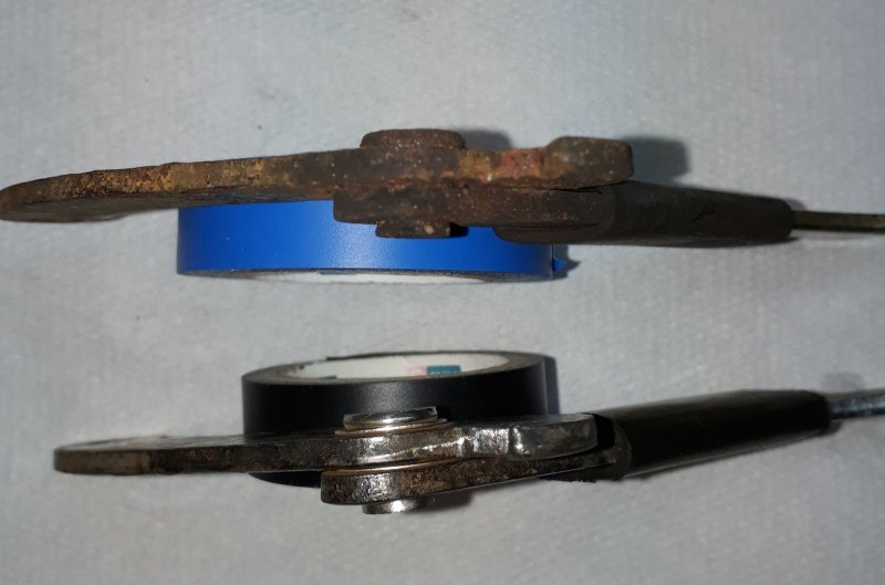

Nerez čep průměr 8mm, podložky průměr 8mm tenké 0,2 a 0,5 mm a trocha zručnosti. U čepu je potřeba zbrousit hlavu na výšku hlavy cca 1,8mm, jako je u původního nýtu. Čep zkrátit na délku včetně hlavy ! na cca 12-12,5 mm. Odvrtat původní nýt. Jeden otvor je 9mm a druhý 7mm. Ten menší převrtat na 8mm. Pod hlavu jsem dal podložku 0,5mm. Mezi páčky 2 podložky 0,2mm, protože jen s jednou podložkou to nešlo tak lehce. je potřeba si dát pozor na sestavení a páčky před nýtováním sestavit ve správné poloze. Teď je veškerá korodující část oddělená od nekorodující. Několika údery kladiva roznýtovat čep. Jde to snadno a je lepší víc přiměřených úderů, aby nebyl čep roznýtován křivě.
Kdo se do toho bude pouštět, nemělo by ho překvapit, že 3 podložky a čep z nerezu vyjdou asi na 100 Kč. Je lepší si vzít něco navíc, kdyby se nepovedlo a taky proto, že poštovné něco stojí. Nerez mají málokde.
Fotky jak to vypadá.

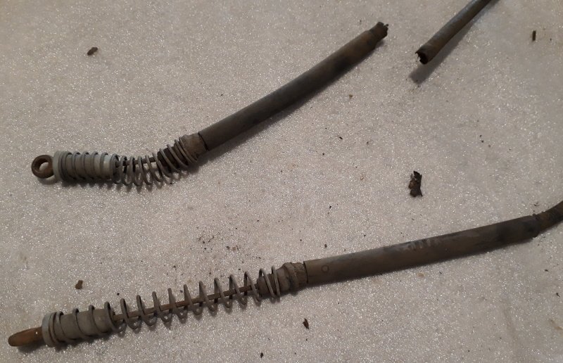

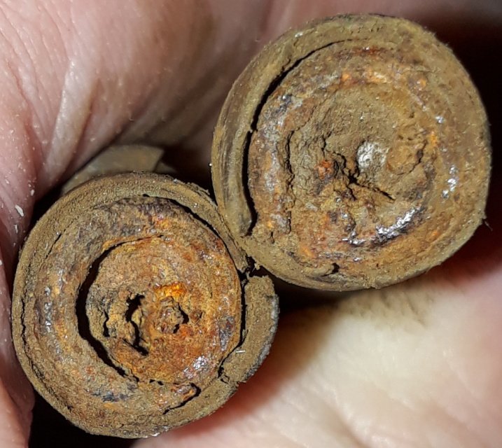

Musím uvést na pravou míru. Zmýlil jsem se. Jak mi v listopadu 2022 zlobila pravá páčka brzd, nebyla to nakonec jenom ta páčka - expander.
Před týdnem jsem objevil u pravého kola přerušené lanko ruční brzdy - vypadalo jako by ho někdo ustřihl 20 cm od konce i s pláštěm bowdenu.
Páčka i s lankem byla totálně nepohyblivá jako na podzim. Lanko neuvěřitelným způsobem zarezlo, proto s tím nešlo hnout.
Nejlepší na tom je, že celé lanko ruční brzdy jsem měnil v červenci 2020, kdy jsem původní (asi ještě od výroby 18 let staré) přetrhl.
Měl jsem doma koupené do rezervy lanko Magneti Marelli cca od roku 2014, protože to původní nebylo v dobré kondici a počítal jsem s výměnou. Buď to byla tak moc nekvalitní výroba z Polska (MM mělo popisky s výrobou z Polska), nebo plagiát. To už asi nezjistím. Protože to není první věc příšerné kvality od Magneti Marelli, spíš bych sázel na nekvalitní výrobu. Při montáži jsem lanko pečlivě promazal grafitovou vazelínou, nacpal co se do něj vešlo a procvičil, aby se vazelína dostala všude. Ručka začala jít ztuha po necelých dvou letech na jaře 2022, kdy jsem začal znovu řešit páčky. Průběžně to bylo půl roku lepší a horší, až do osudného podzimu, kdy ovládání ručky totálně zatuhlo. Ani ve snu by mě nenapadlo, že za 2 a kousek roku může promazaný lanko zrezivět do stavu, že ho rez sežere celá i s obalem. O to víc překvapivé, že pravidelně po zimě meju hadicí spodek od soli. A to je přesně důvod, proč se páčka nepohnula a nebylo poznat, že je to zároveň i lankem. Mytím spodku to samozřejmě není. Umývám každé auto po zimě a dlouhá léta. Fotka dole.
Letos na jaře jsem koupil do rezervy nové teflonové lanko ručky ATE. Bylo to jedno z posledních v Čechách, na Moravě a ve Slezsku tiež.
Před týdnem jsem lanko ATE namontoval. Po napnutí nezabírala ručka úplně stejně na obě kola. Tak jsem u uvolněné ručky zatáhnul za páčku, která brzdila víc, trochu dozadu. Od té chvíle brzdí obě kola na každý zub zatažené ručky pocitově na protočení rukou naprosto stejně. Zkoušel jsem to asi 4x na každý zub. Luxus, luxus, luxus. Tak a objednávám ještě jedno lanko ATE do rezervy. Smůla, dva ze shopů, kde mělo být na objednání u dodavatele mi volali, že už nejde objednat. Poslední záchrana, Autodoc. Bomba, přijde mi příští týden.
