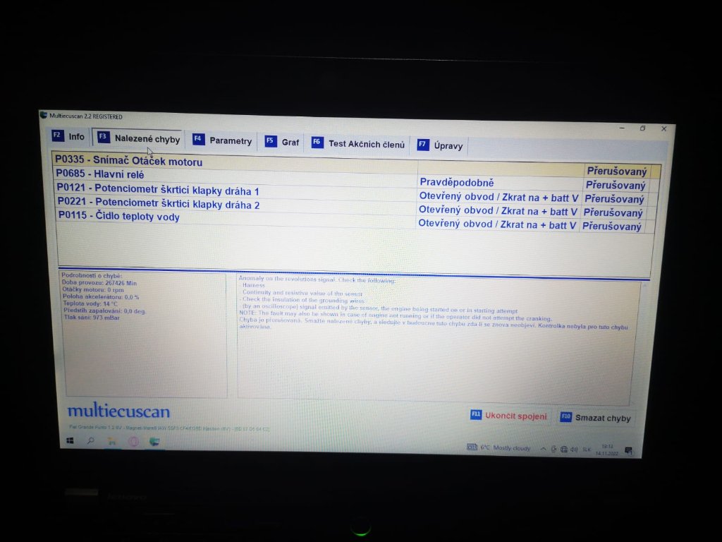

Takže včera som so skúšal a nepomohlo všetky adaptačné hodnoty premazané a nič + začali vyskakovať ďalšie chyby sú to chyby ktoré som spravil ja lebo som dané súčiastky odpájal pri skúšaní a teraz ich aj tak po zmazaní a pokuse o štart vyhodí znova takže aj chyba snímaču otáčok a hlavného relé vyskakuje z tohto dôvodu. Už som z toho na prášky auto mám v garáži pomaly tretí týždeň a neposunul som sa ani o kúsok. Včera som skontroloval všetky poistky a relé v motorovom priestore + rozobral kladnú svorku batérie a kompletne ju vyčistil, pri prvom štarte zase akoby sa aj rozbehnúť chcel ale nakoniec ho dačo pridusí a už len lenivo točí a nič viac, včera pri asi 3 pokuse o naštartovanie dokonca pri štarte zhasli budíky komplet a svietila len kontrolka motoru ale to bude asi už spôsobené vyžmýkanou batériou .. Naozaj nikoho nič nenapadá ?? alebo nezažil niečo podobné ? Na nete som našiel chlapa s podobným problémom ktorý nič nevyriešil len auto po 10 dňoch z ničoho nič chytilo toto je k.o. pomaly už 21

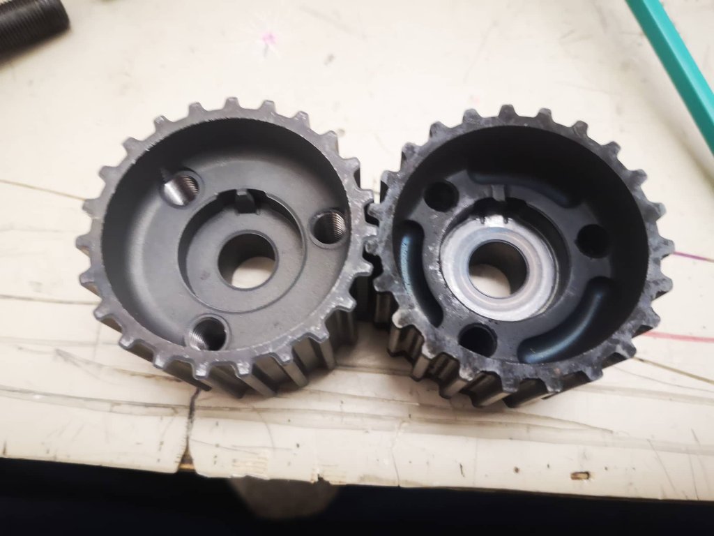

Veď práve... Najprv som rozvod nastavil podľa rysky na zotrváku a kryte prevodovky (kým tam bol samozrejme ešte pôvodný remeň) spravil som si značky 3 na vačke a 2 na kľuke aby som sa nepomýlil, demontoval rozvod následne remenicu kľuky na ktorej bol zlomený ten zúbok takže išla nová a remenicu vačky vymenili sa obe guferá, vodná pumpa, všetko sa zložilo aby to sedelo podľa mojich značiek (aj keď vrch som už kvôli tomu že remenica vačky tam nie je úplne na pevno už presne nevrátil čo by ale motoru resp tomuto tipu motora rozhodne vadiť nemalo teda aspoň pri štarte) doliala sa voda nahodila naspäť RJ, filterbox batéria popripájali sa konektory a auto už nenaskočilo..... rozobral som to potom ešte pár krat lebo som veril v zlé nastavenie rozvodov a naposledy som kúpil aj aretačnú sadu a nič nepomohlo... Už neviem čo ďalej skontrolovať ešte zvažujem že pozriem štartér aj keď nechápem prečo by to bolo tým.... Inak chalan sa mi už dlhšiu dobu sťažoval že mu auto niekedy po prvom štarte keď pustí spojku zdochne na diagnostike vtedy nič nebolo tak sme to ani neriešili a teraz toto ...
Re: Grande 1.2 8v po výmene rozvodu neštartuje
A ta nová řemenice je stejná jako ta původní? Nemá jinak rysku vůči klínku?
nie kontroloval som to niekoľko krát boli totožné len tá nová nemala z vnútornej strany také výrezy pridám foto
