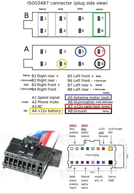

Už jste někdo dokázal zapojit Pioneer? Jak na to? Po připojení ISO rádio nejde zapnout

Asi bude spatne zapojeno napajeni +12V? Na netu si stahni obrazek zapojeni jednotlivych pinu na iso konektoru a koukni jak to mas v aute,zda tam neni neco prehozene

Neviem či ti to pomôže ale takto som to zapájal ja.
iso pioneer.jpg (71.84 KiB) Zobrazeno 5293 x
