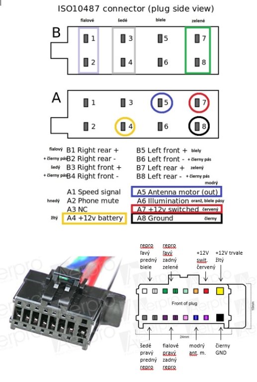

Neviem či ti pomôže, no mám tu popis konektora ISO a rádia Pioneer, kde môžeš vidieť ktoré piny treba prepojiť. Sú na to aj redukcie.
Multifunkčný volant pravdepodobne na Pioneer nepôjde, myslím že s rádiom komunikuje na linke ktorú Pioneer nepodporuje (ale to je len tip, možno sa mýlim).
Ak do tej komunikačnej linky Pioneer pustil niečo čo tam nemá byť alebo ju skratoval, tak to mohlo spôsobiť problémy.
