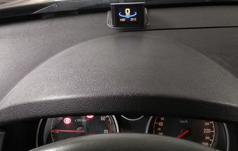

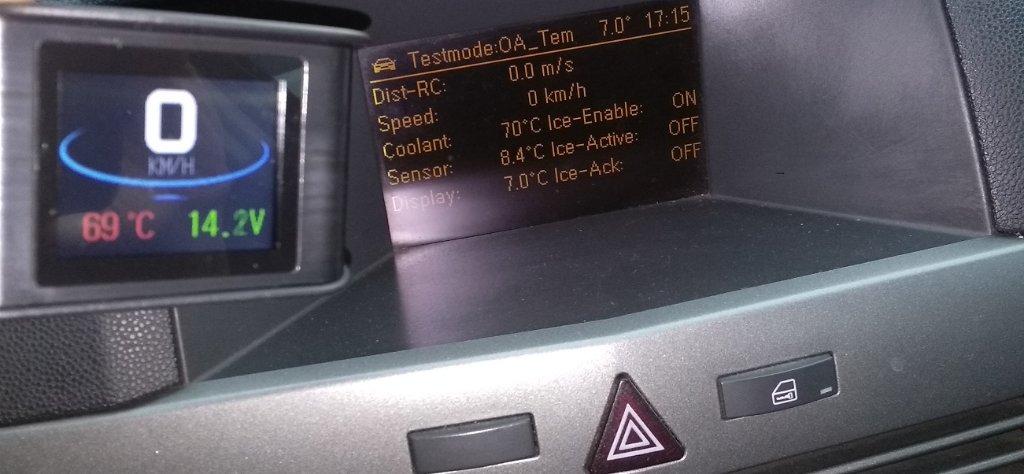

Mám na palubovke prídavný displej pripojený cez OBD konektor a vidím ten istý číselný údaj o teplote chladiacej kvapaliny, s ktorým pracuje aj riadiaca jednotka motora. Mám dodatočne namontovaný originálny spodný kryt motora + namontovanú zimnú clonu chladiča a napríklad pri vonkajšej teplote -5°C sa termostat otvorí až pri cca 20km jazdy po okresných cestách.
A to pri tom šetrím s teplom v interiéri, zo začiatku mám nastavených 18°C a postupne dvíham teplotu na 23°C až keď sa motor zohreje na prevádzkovú teplotu. Naviac auto mám kompletne vytlmené, takže úniky tepla sú maximálne eliminované.
Motor Z16XEP.
Termostat je OK.
Keďže vidím každý jeden °C chladiacej zmesi, vidím celý priebeh ohrevu chladiacej zmesi v priamom prenose, tak môžem len skonštatovať, že v zime je zima :mrgreen:

Problém je, že väčšina ľudí dôveruje ručičke teplomeru v prístrojovke. Ale tá zámerne klame :wink:
Aj ja mám teplotu chladiacej kvapaliny na 70°C už po pár km, ale kde je ešte teplota prvého otvorenia termostatu (pri motore Z16XEP je to 105°C).
Krásne vidím, kedy termostat otvorí, vtedy klesne teplota o cca 9°C (je to závislé od teploty kvapaliny v chladiči).
Termostat mám OK. Mal som ho vonku na stole, je čistý, tesný, neprepúšťa, skontrolovaný rukomerom :wink:
A v mojom prípade sa nejedná o žiadne šamanenie s diagnostikou, prístroj je natrvalo nainštalovaný a je to bomba prístroj :wink:
A mám ho denne dve hodiny na očiach, takže o teplote motora by som mohol napísať aj dizertačnú prácu :mrgreen:
