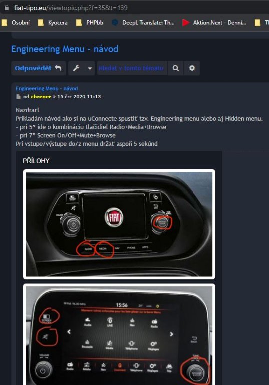

Ahoj, kamer jsem montoval několik jak na 5" tak 7". Ano - kabely je potřeba tahat, ale nejdříve je potřeba ověřit zda radio kameru umí. To uděláš v engineering menu radia a v položce RVC status hledej RVC HW present nebo HW not present.

A takhle do menu

Ahoj.Aj Kosice mam daleko ale o nieco blizsie ako Pardubice.Mam to hore dole okolo 600km.Som z Novych Zamkov.Chlapci vosiel som do enginneer modu len neviem kde tam hladat ten udaj ci je radio kompatibilne s kamerou.Spravil som par fotiek len neviem pripojit lebo vypise ze subor je priliz velky.Potreboval by som este kroky ako postupovat v tom mode.

Video je zde: Fiat-tipo.eu/app.php/video?mode=view&id=76

Dakujem za video. Pozrel som to a mam to tam nasledovne:
HW PRESENT
CODING NOT PRESENT
DTC NOT PRESENT
Podla tohto sa da domontovat kamera alebo nie?

Ano, na tohle radio lze kameru dodělat.

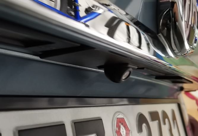

Moje řešení kamery je taky neoriginální a mám zapracováno takto
