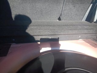

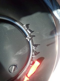

Tedy - vyndat podlahu, a vytáhnout 3 plastové trny z konzoly i s hmoždinkami - nejprve trny (2 ploché šroubováky a vytáhnout), pak hmoždinky:
1 - kopie.jpg (63 KiB) Zobrazeno 7602 x

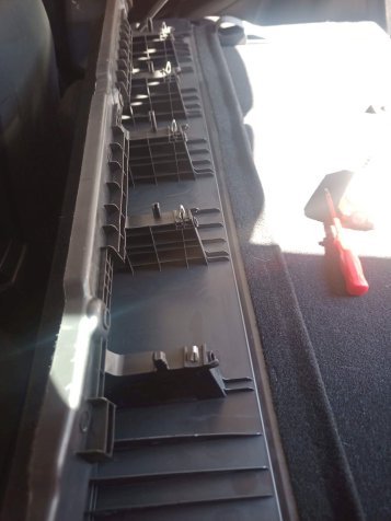

Sklopit sedadla a celý panel postupně vytáhnout nahoru - jsou tam 4 plechové západky - kdo se bojí škubnout, neměl si kupovat fiata :-), po vytažení vypadá zadní konzola vzhůru nohama takto:
Limit jsou 3 obr tak sorry... dále text
Tímto se dostanete na 2 háky držící opěradla - upevněné na TORXy do karosérie - demontovat. Z boku opěradel jsou v kastli platové krytky - vyndat a opěradlo vtáhnout. Pak jsou dostupné Torxy na podsedáky...
