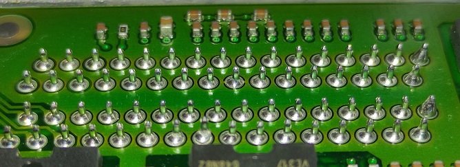

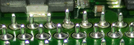

Tak jsem rozdělal ŘJ a nějaké kontakty asi budou potřebovat přeletovat. Jsou v nich díry. Auto mam už 8let a kupoval jsem jej při nájezdu 108k km.. po prvním majiteli. Takže ŘJ byla ještě nedotčená
v odkazu posílam fotky rozdělané ŘJ. https://photos.app.goo.gl/pSxiwtPjt88yaHz87
Re: Stilo 1.6 76kw porucha motoru. P0204
Tohle asi mluví za vše. Tak přes víkend to přeletuju.
jj, to může být ono.
Podobně můžou vypadat i spoje na "švábech"... Ty jsou někdy přiletovaný ne kontaktama do boku ale plochou na kuličky, tam se tomu říká "reballing".
Letovat s olovem (Sn60 Pb40)

Našel jsem diagram PINů. Na přiložené fotce z pravé strany třetí pin odshora je na injection cylinder 4 .. pin nad ním je na cylinder 3. Tak snad to pomůže. Škoda se zbavit auta kvuli takové blosti. Chip by snad měl být dobrý když vidím jak tu studeňáky vypadají, tak by to mělo být něma.

Tak dneska to dospělo až do takové fáze kdy jde z výfuku jen bílej kouř. Včera se stím dalo ještě jet, protože to fakt nedělalo furt. Přepájel jsem piny, které mají na starost injector a taky zapalovací cívky a ještě dva piny od Lambda sondy. Porucha s lambdou zmizela, ale porucha injector cylinder 4 (1) tam je stále a taky stále to jede na 3 válce. Během víkendu to zkusím ještě přímo propísknout z pinu do konektoru.
