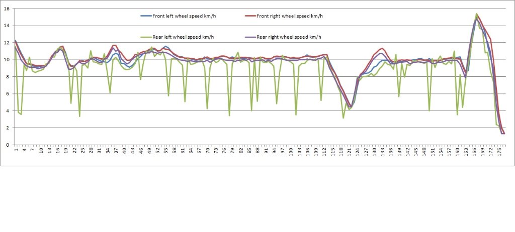

A neberie si to rýchlosť z jedného zo snímačov ABS?

Určitě ne, má to svoje čidlo
