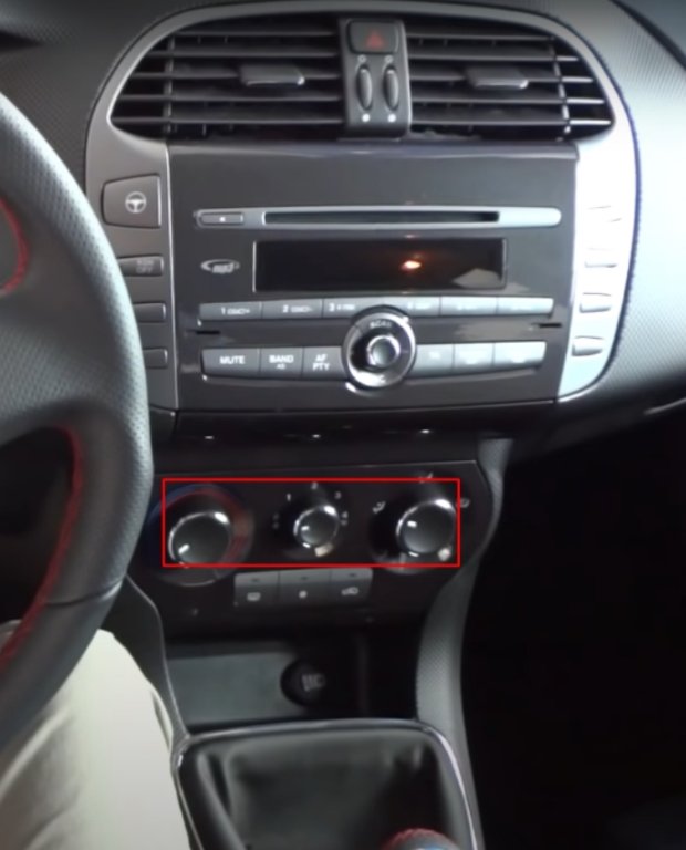

Ahojte, už nejaký čas mi v aute nefunguje podsvietenie nastavenia kúrenia (Bravo s manuálnou klímou), takže tie 3 otočné gombíky - viď. foto.
Rádio nad tým, a aj tie 3 tlačítka pod tým (zadné okno, A/C, vnútorný okruh) svietia v pohode.
Neviem, či to bude žiarovka, alebo nejaká poistka. Odišlo to už dávnejšie, ale prestali svietiť všetky 3 gombíky naraz (neviem či je tam len 1 žiarovka alebo 2 alebo 3). V prípade, že to vidíte len na nejakú poistku, tušíte ktorá by to mohla byť? Ja som sa podľa manuálu nedostal k jednoznačnej odpovedi.
Díky :)

Mám pocit že tam je jedna žárovička, ale detaily neznám.. Sundat panel a kouknout, možná budou noty někde na webu jak to sundat, jestli jen vytáhnout k sobě nebo jinak..

Práveže som počul, že je k tomu dosť zlý prístup, treba tuším rozobrať aj páku, aby sa dalo dostať za ten panel. Preto som sa chcel spýtať, či tam je jedna alebo viac žiaroviek. Ak viac, tak je šanca že to žiarovka nebude. :)
Re: Nefunkčné podsvietenie klímy/kúrenia
Ruku do ohně za to nedám,ale řekl bych, že tam budou napájené led diody na plošnem spoji místo žárovek. Nedávno jsem měl v ruce panel ze Stila a žárovek jsem si zezadu nevšiml.
Koukni tady na fotky panelu,zezadu nejsou vidět žárovky a jsou vidět i místa uchycení šroubky

4 šroubky po d deklem... = takže sundat panel až od šaltrpáky :mrgreen:
Můžou tam být diody v sérii, jedna chcípne a zhasne celý.. Uvidí se po demontáži co tam je...

tak sa priprav že tam poulamuješ plastove držiaky do ktorích su klipnute niektore plasty.
Pozri sem, tu som daval fotky ked som to rozobral, aj foto čo sa dolame, je toho viac :mrgreen: https://www.club-fiat.com/viewtopic.php ... 41#p227441
Když jsem kuchal palubku a vše kolem na mém Stilu tak jsem se u toho taky dost zapotil,když se to dělá poprvé tak člověk pořádně neví kde dřív šáhnout. Ale ono je to vše dělané tak,že se moc nepočítá s tím,že tam někdo za životnost auta poleze.Je tam víc těch zacvakávacích zobáčků než šroubků,a to je téměř jistota ulomení,poté už to tam nesedí tak jak by mělo.

Jsou tam tři žárovky s paticí T1, každá prakticky přes světlovod podsvětluje jeden knoflík.
Rozebrat to není moc problém, jen ten panel vyndat jde totálně blbě. Já to vyřešil tak, že jsem kleštěma vytáhnul ten zadem, vyměnil žárovku a pak bylo nejhorší to tam natlačit zpátky :D
Dobrej návod je na fiatforu https://www.fiatforum.com/bravo-guides/ ... panel.html
Já to rozebral stejně, akorát jsem nesundaval ten čelní panel ovládání, ale jak jsem to měl takhle vytažený, tak jsem vytahal konektory a vyměnil žárovky. Doporučuju na nich moc nešetřit :D (jo a zkoušel jsem tam dát nějaký T1 ledky (je to W1,2W - https://www.gme.cz/auto-zarovka-narva-w1-2w-12v), ale není tam na to moc místa.
