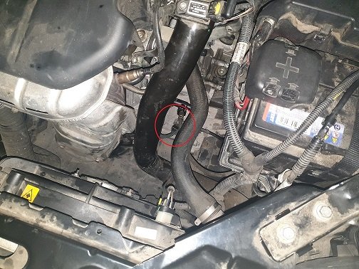

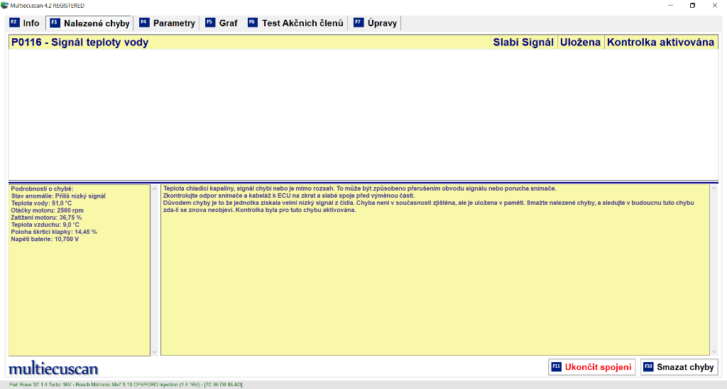

Dobrý den, už delší dobu mi Bravo 1.4 T-jet 120k ukazuje chybu P0116 signál teploty vody, při tom se vypne ESP,ASR,Hill holder, neukazuje teplota vody a sepne se ventilátor na chladiči na plno. Samozřejmě jsem dal nové čidlo teploty na termostatu (dvakrát) ale problém se stále objevuje, pak jsem ještě dal nový konektor a prošel vodiče jestli nejsou někde poškozené, alespoň kam to šlo a nemusel jsem rozdělávat všechny svazky kudy vede, a na nic jsem nenarazil, při tom jsem si všiml poškozené izolace k jinému čidlu na převodovce (nevím přesně k čemu slouží v eLearn jsem ho nenašel, na foto) to jsem opravil... Chyba se neobjevuje ihned, když jedu v klidu a motor moc "nezatěžuji" tak se většinou neukáže, ale jakmile jedu větší rychlostí např. do kopce a přídám plyn tak se objeví skoro vždy, to stejný když jedu na tempomat, na rovince většinou nic ale jak přijde větší zátěž a motor je "pod plynem" tak se objeví..

Jen FYI to co je v kroužku by měl být spínač zpátečky, takže teoreticky nic společnýho s tvým problémem..

Ano podle eper je to spínač zpátečky ..
