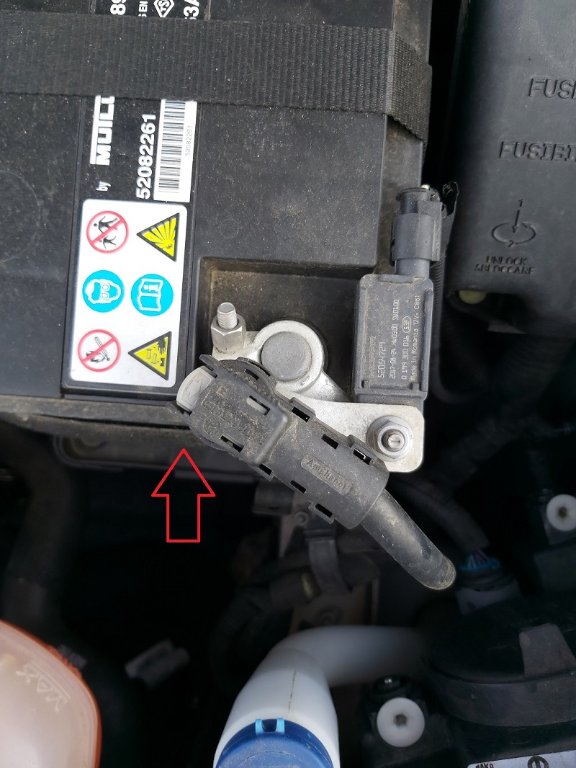

Mám pocit, že auto sleduje stav baterky, takže pokud bys nabíjel mimo auto tak bys pak musel diagnostikou nakódovat stav baterky.(Vivat inteligentní dobíjení), stejně tak nabíječku nesmíš připojit přímo na póly ale na bod k tomu určený (nesmíš obejít měřák který sleduje nabíjení/ vybíjení baterky). Jak je to na tvým autě nevim, najít bys to měl v návodu...

Mam inteligentne nabijanie. V navode som videl ze ten konektor treba odpojit a tam zapojit nabijacku. Teraz som odmeral multimetrom priamo na baterke mam 12,2V. Mam aj voltmeter do zapalovaca. Ten mam stale zapojeny pred startovanim ukazuje 11,5V potom to stupne na 11,7V a ked nastartujem tak tam ukazuje 13,3V. Po chvilke to stupne na 14,1V pocas jazdy pokym nejdem dole kopcom vtedy to ukazuje 14,9V a obcas je tam aj 15V.

Dobrý den,neřešil někdo,nebo nečetli jste,zda jde vypnou funkce inteligentního dobíjeni?
Fiat Bravo 1,4/16V 90ps už ne,nyní Fiat Tipo T-Jet 1,4 Lounge
Reason
Příspěvky: 17
Registrován: 08 srp 2020, 06:31
Re: Nabijanie baterie
Příspěvek od Reason »
Odpojit konektor co je na baterce.
