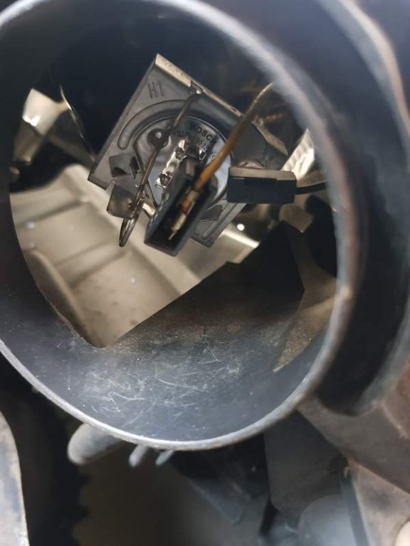

Ahoj, mám problém s levým potkávacím světlem. Prostě nesvítí. Asi týden chvíli svítilo-nesvítilo. Pokaždé stačilo zahýbat s paticí, ve které je žárovka. Teď už se žárovka nenahodí. Žárovka je dobrá- vyzkoušená na levé straně. Známý říkal, že je to kontaktem mezi žárovkou a paticí, ve které sedí+ drátkem, který jí drží pevně v poloze. Ale ať zatlačím jakkoliv silně, žárovka se nerozsvítí. Na pojistky jsem se nedíval, jsou samostatné pro každé světlo? Zkusím objednat patici pro H1. Pak už nevím. :|

Měsíc zpátky jsem řešil na našem Bravu nesvítící pravé přední tlumené světlo.Žárovka OK,pojistky OK , Nakonec jsem zjistil,že byl usmáhlý vodič v patici žárovky,nebylo to na první pohled vidět,ale když jsem do toho hrábnul tak upadly uplně jak kostra tak +12V. Dělají to strašně tenké ty vodiče,nedivím se,že se to upeklo. Zkus to pořádně prohlídnout.

liborko: Posílám fotku, nevím, které vodiče- drátky přesně myslíš. Do toho světlometu se asi jen tak nedostanu? Nemusí se oddělávat přední nárazník? Chci vyměnit patici nebo se na to důkladně podívat. Je tam špatný přístup.

Ehm, u těchto věcí je základ změřit kam jde šťáva a kam už ne, tj. než budeš kuchat světlo, tak si změř jestli jde šťáva na patici (mmch. jde přívod do patice, pak je ve světle jen žárovka a z patice jde kostra. Tj. ve světle neni co spravovat ;)
A stačí na to zkoušečka ze žárovky a kusu drátu...

Zatim jsem zjistil, ze se spalila pojistka. Ma tam byt 7.5, ale byla tam 10 A. Pro levy potkavaci svetlomet je v patici 7.5A pojistka. Zrejme uz to nekdo kdysi ladil. Po vymene to stejne nesviti. Proud vyzkousim. Ten cerny drát je minus? Kostra? Dik

Jo, černej kostra. Pokud hoří pojistka tak hledej zkrat na přívodu k žárovce, tj. kabeláž od pojistky k žárovce - prodřená/ vyhnilá izolace apod., příp. v samotný patici, nebo někdo při výměně žárovky spojil kontakt v patici s kostrou (při zapnutých světlech)

Vypada to na kabel na kostre nebo kontakt mezi patici a zarovkou. Bohužel jeste pri tom zkouseni odesla pojistka a u zarovky upadlo vlakno, takze se ani nemohla rozsvitit. Po vymene pojistky, vymene zarovky a zahybani s patici v zarovce a kostry opet sviti. Pojistku 7.5A jsem zatim nesehnal. Mam tam 10A pojistku. Snad uz to nebude zlobit.

to je oprava na ..... za chvýli to bude znova
dej novou patici a je to.
