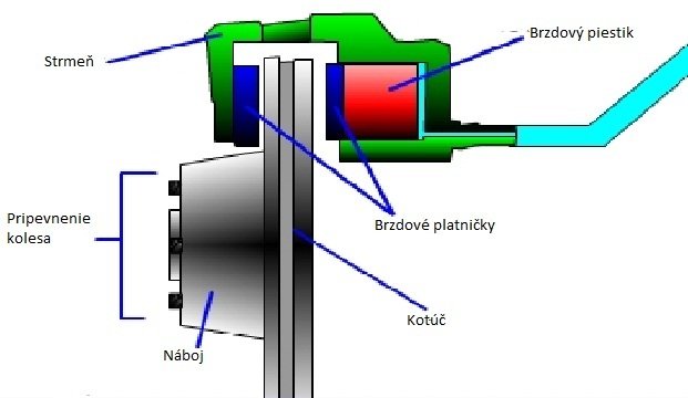

môžeš dať nejaký obrázok? tiež ma to zaujíma - nikde som nenašiel totiž tie pružiny čo vravajú valčeky ... na žiadnom nákrese.
Mne zase popiskujú brzdy - boli namazané, no aj tak to občas popiskuje ... či to nebudú tiež tie pružiny
- Brzdy.jpg (25.85 KiB) Zobrazeno 6685 x

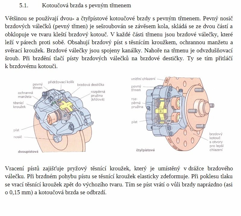

aha - predsa som niečo našiel
- Brzdy2.jpg (135.12 KiB) Zobrazeno 6683 x
Re: Záhadný problém - přední brzdy - nevím co s tím
takže návrat doštičiek zabezpečuje gumený tesniaci krúžok, a križová rozperná pružina (na obr. žltá).

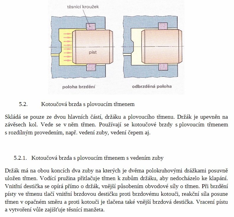

ešte názornejšie ...

Takže je to asi jasné. Vyndat váleček a vyměnit ten těsnící kroužek který ho vrací zpět. Zvládnu to doma ? Nevyteče moc kapaliny ?
