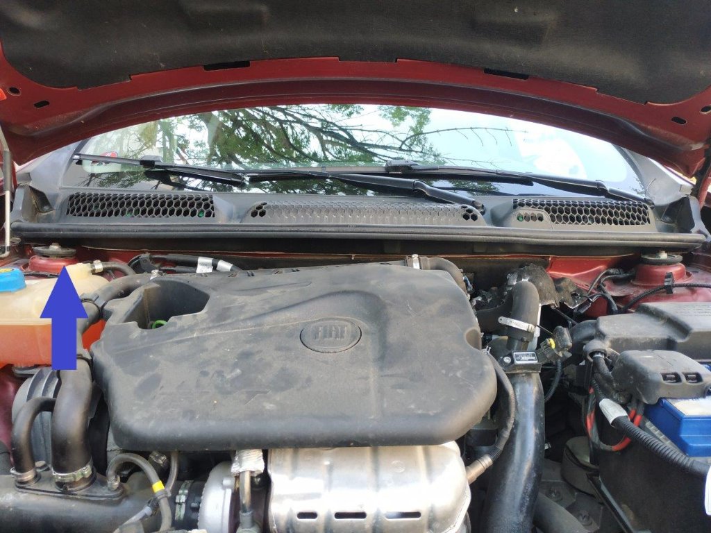

Poslední dobou sleduji hlučnější chování přední nápravy, ted to začalo vydávat klepavý kovový zvuk (vyloženě rány) při přejíždění nerovností, a projevuje se to i při točení volantem. Asi to dělá tlumič na pravé straně, kontroloval jsem uložení pod kapotou a na jedné straně je větší mezera mezi gumovým talířem a kastlou.

Nevím, kolik máš najeto, předpokládám, že moc ne. Jako první většinou odchází tyčky stabilizátoru (kosti). Výměna jednoduchá, moc to určitě nestojí. To, že máš každou misku tlumiče jinak vysokou někdy bývá, navíc jsi si toho všiml až při problémech, mohlo to tak už být, nebo auto nestojí na úplné rovině apod.

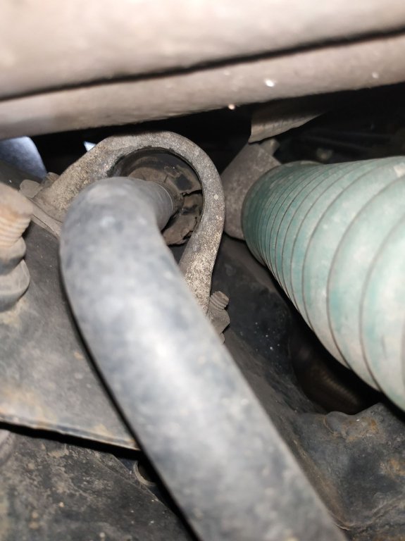

Tak mi to nedalo a vlezl jsem pod to a závada nalezena.
Stabilizační tyč je uložena v gumových (silentblocích?), pravý je vypadlý a polorozpadlý a u levého je vidět nastávající stejný stav.
Stabilizační tyč tedy naráží a ťuká o objímku uložení. Zítra servis, pak sem napíšu co to stálo a obnášelo. Třeba se to bude někomu hodit.

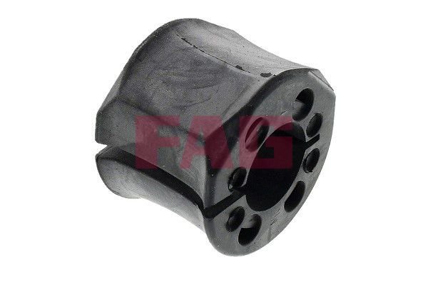

Tak mi v servisu řekli, že se ty silentbloky samostatně nevyrábí a že musí objednat orginalní díl za 7.5tis., že neorigo díly nikde nejsou.
že obvolali kde co, něco někde prý našli ale to tam nepasuje.
jsi si jistý WENCLE že tento produkt je jistě to co potřebuji?

tady je snimek

Nejspíš jo, sice fotka tam neni, ale podle ceny to nic jinýho být nemůže... To je takovej problém do toho krámu zavolat nebo když neumíš telefonovat tak to objednat a uvidíš, do 14 dnů můžeš vrátit bez udání důvodu..
V každém případě servis poslat do p..., i kdyby se silent neprodával samostatně (tomu nevěřim) tak tam bude pasovat z jinýho auta, stačí trochu hledat...

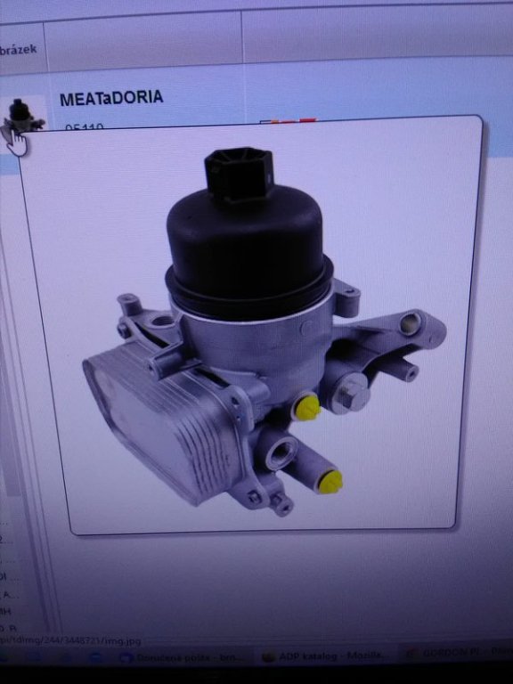

Tak mi to jeden obchod objednal a jsou to kosti stabilizátoru.

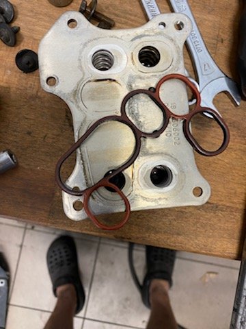

Navíc zjistili že je špatné těsnění na výměníku oleje a trochu to začalo prokapávat.
Těsnění prý nelze objednat samostatně a jen jako celej za 8tis.
Samé dobré zprávy, když s tím potřebuji dnes odjet na 14ti denní dovolenou s nájezdem cca 3tis km.

To je pomalu totálka :mrgreen: To těsnění by mělo jít podlepit silikonem (šedej na motory), jen se musí dávat pozor aby neudělal kousky který se utrhnou a něco ucpou (podobně jako když se lepí olejová vana)
Silenty - nejsou tam přímo navulkanizovaný na tyč stabilizátoru? To vidim jako jediný důvod proč se nedodává samostatně jen samotný silentblok... A pokud dáš náhradu tak se tyč asi může posunovat do strany, ale dobastlit by to asi nějak šlo...
Ten chladič myslíš tohle? https://www.motora.cz/nissens/90969.html?KTypNr=1630
Co přesně máš za auto/ motor??

Stabilizační tyč má silentbloky navulkanizované na tyči, jsou v nich ještě kovové části, takže samostatná výměna asi moc ne, to by byl Bastl.
Olejový výměník přetěsněný černým "silikonem" a drží a nic neteče.
Zkusil jsem objednat ty díly zde z odkazů a byly to ty kosti stabilizátorů, takže těžko identifikovat díly.
