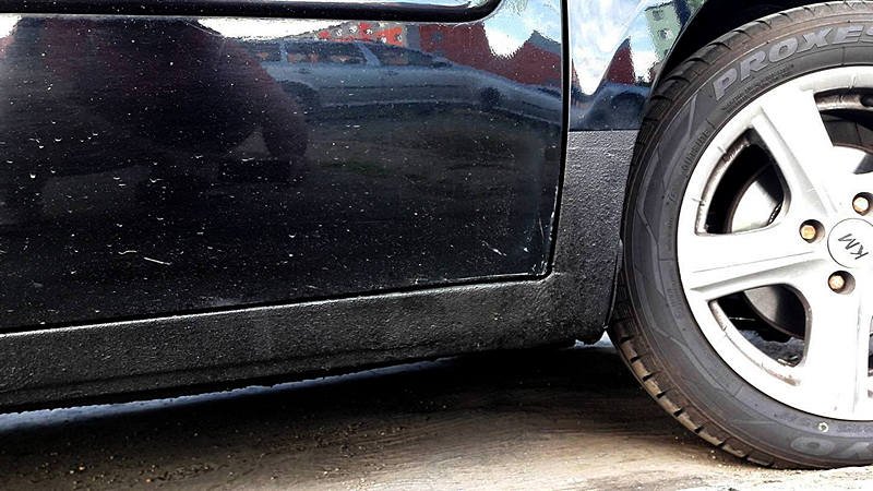

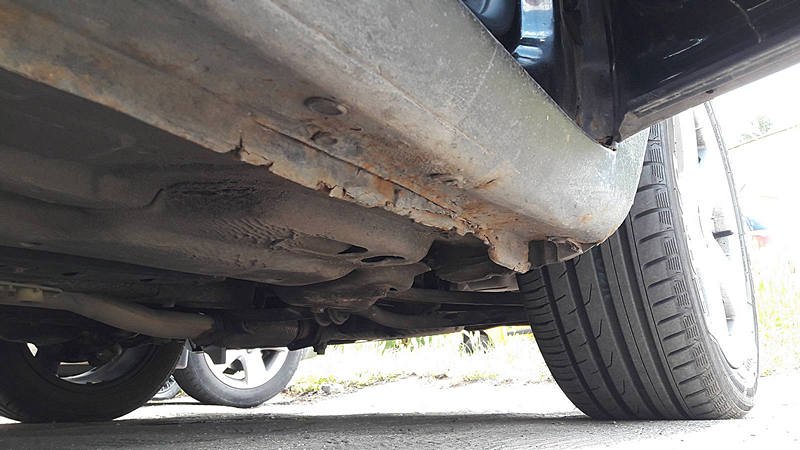

Podbehy pred vyvarením

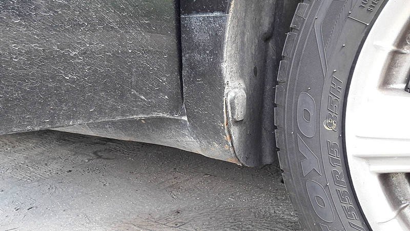

Příspěvek od Designer »

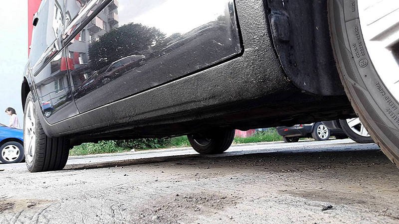

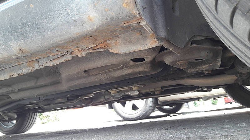

zospodu pred vyvarením

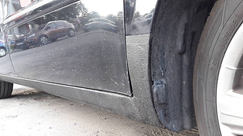

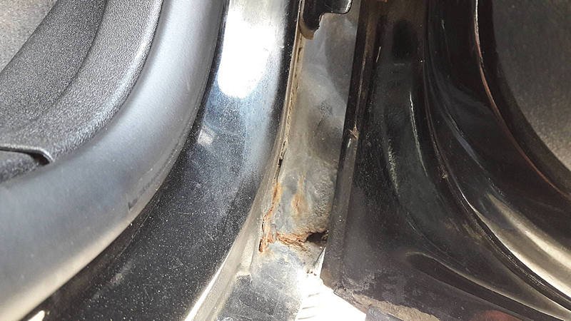

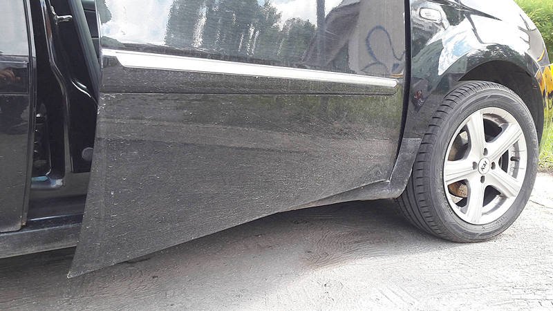

po vyvarení a ošetrení
Re: Idea - podbehy a hrdza
je to šílené jak to na těch Ideach hnije ty prahy :( kdepak udělali soudruzi taliani chybu...
máš vystříkané i dutiny voskem?
Designer
Příspěvky: 304
ano - vraj vosk striekal do dutín - bola to špeciálna požiadavka

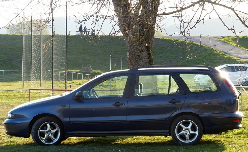

Fiat Marea Weekend 1,6 1998
