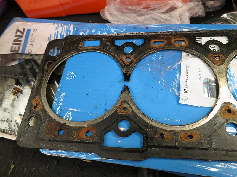

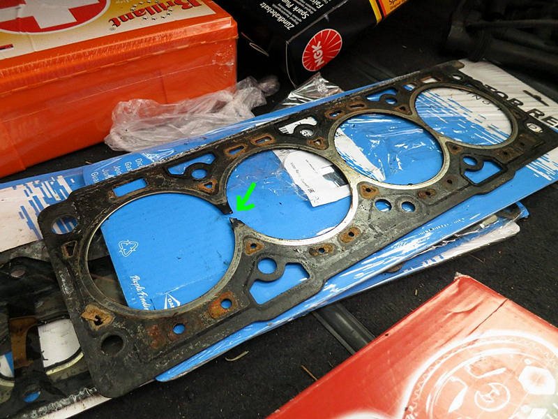

a takto vyzeralo prepálené tesnenie medzi prvým a druhým valcom
prepálené tesnenie pod hlavou Fiat Marea 1,6
