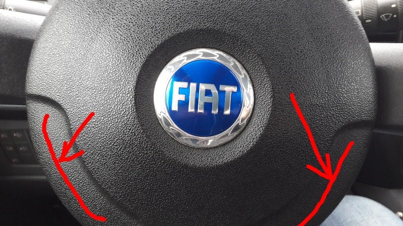

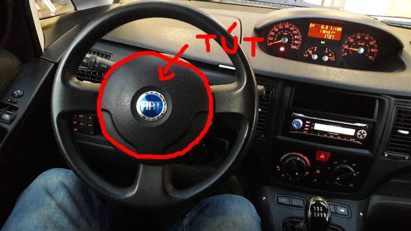

celý ten stredový bazmek je klakson - kuk
klakson
klakson

ale ja tlačím tu

Designer píše: 18 čer 2020, 17:15 celý ten stredový bazmek je klakson - kuk
no pravě že jsem mačkal po ceelem stredu milimetr po milimetru a nic, žádný TÚT TÚT
takže buď klakson, nefunguje nebo tam ani není, a kde klakson by měl být?

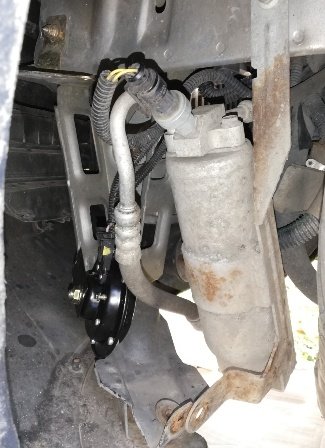

Daj pod auto hlavu a pozri sa do predného nárazníka.

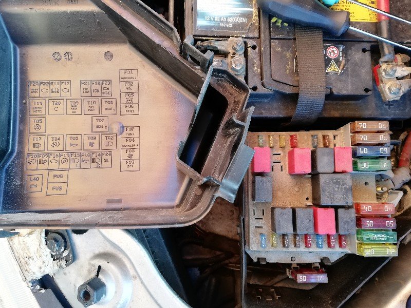

Klakson by měl být v levém předním podběhu pod tou plastovou vložkou,mělo by na něj jít i vidět když lehneš pod auto a koukneš za tu vložku zespod, možná máš jen upadlý konektor.A nebo koukni na pojistku,klakson má svoji pojistku 10A

Lidi, koukal jsem sice jen při stojícím voze a nic není vidět. Musím zvednout auto a sundat podbeh? Ty kokos, to musím rozebrat půl auta? Moc se mi nechce do toho. Ba pojistku jsem zapomněl se mrknout, po šichtě se podívám.

Pojistka je ok, koukal jsem.

Tak konečně trochu času od poslední návštěvy zde. Klakson jsrm sice koupil už asi před dvěma měsíci. Venku krásných 11 stupňů, tak jsem toho využil a vlezl pod auto.
Klakson (šnek) byl v háji. Koupil jsem obyč za cca 70kc
Kolo dolů, plastpodbeh povolit a vyhnout, fakt debilní přístup
